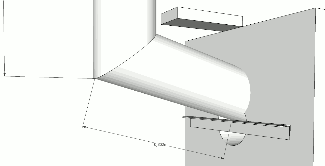

Текс, финальный вариант.
Там где нет превьюшек - нажимаем "скачать".
Расстояние внутри от вертикальной части трубы до стены 15 см.
Высота 4,5 метра будет, если сварщик приварит к полутораметровой секции два обрезка, что получатся.
Фланец решили делать на стыке внутренней вертикальной трубы и диагональной.

Ну вродебы ничего пойдёт,если иначе ни как.Сделаещ отпишись как работать будет.Мне кажется всё равно маловат уголок.Время покажет.
Длинну конечно такую не надо городить(хоть и пишут на сайте не менее 4м).У меня 3-3.5м и работает нормально,и чистить меньше приходиться.И у соседа на уровне почти гаража труба распложена ,и работает нормально.Просто лишний материял угониш улицу топить.
В крайнем случае наростить всегда можно.
И не морочь ты голову с фланцами(я так понял фланцы на болтах у тебя будут на соединениях),а сделай проще как на фото.Просто, дёшего и сердито.Легче разбирается при чистки трубы.
А чистить приходится её после каждого сезона.
Удачи!!!

Текс, вот человек на термопортале чертежик выложил. (Опять кликаем "Скачать", чтобы увидеть.)
Длинная диагональ с небольшим уклоном, горизонтальная часть, и все все равно работает.
Объясни мне дураку как разбирать такую конструкцию в ситуации, когда на печке сделана проточка и труба тоже вставится в нее. Была бы горизонтальная часть - это было бы возможно, но мы же ее избегаем.
Печку ниже уровня пола опускать?
Гофры то у меня нет...
