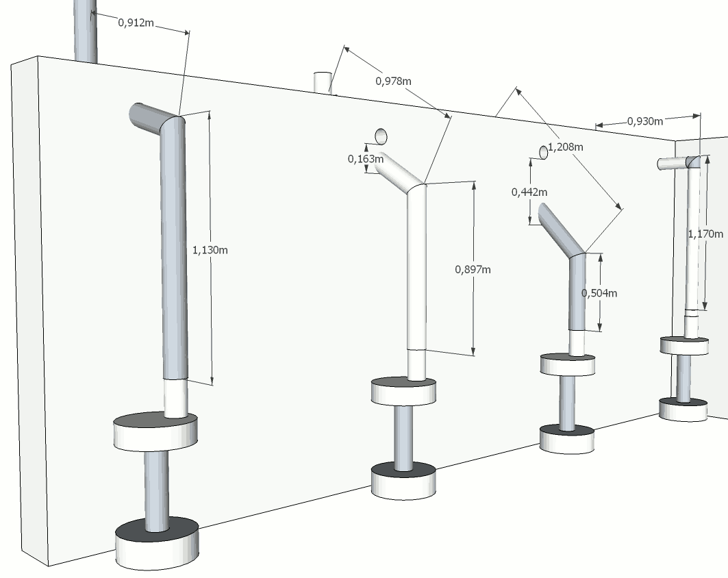

Текс, сегодня купили трубу.
108х5 вроде бы, три куска по 1,5 метра, на 780 рублей.
Сижу черчу детали. Плохо получается, если угол 45 градусов. Придется дырку новую пробивать. И мало теплой трубы внутри.
Вот думаю, можно ли ближе к крыше подняться. Она деревянная и в руббероиде-смоле, не загорелась бы. Или может угол тупее сделать? У меня теперь длинная труба будет...
Flue_Inner.png [ 48.69 КБ | Просмотров: 6875 ]
Flue_Outer.png [ 48.86 КБ | Просмотров: 5843 ]

Текс.
Второй вариант - наклон 60 градусов, наклонная секция поднята вверх сколько можно.
Flue_Inner_2.png [ 41.93 КБ | Просмотров: 6858 ]
Flue_Outer_2.png [ 51.32 КБ | Просмотров: 5845 ]

Андрей06 писал(а):
Какая то класная у тебя програмка по черчению чертежей.
Скинь название программы.
Google Sketchup я наконец освоил. Незаменимая вещь при заказе всяких мелкосерийных деталек, рисовании мебели и печек. Да еще и бесплатная. Все тебя хотел спросить, где ты свои чертежики чертишь. :)
Андрей06 писал(а):
А насчёт 60градусов...
Ты сам то откуда взял эти 45 градусов? На термопортале не говорят про 45, говорят только избегать горизонталей. Вон даже говорят можно вдоль стены сделать длинный дымоход с небольшим уклоном, лишь бы не горизонтальный. Может вообще поставить 75 градусов на уклон да и ладно?
Андрей06 писал(а):
А от рубероида с досками подальше старайся выводить трубу.Хотябы 20-30сантиметров.Или ближе но с отражающей тепло жестянкой.
Если дальше отводить то вообще мало полезной длины горячего дымохода внутри остается, да еще и дырку в другом месте придется долбить. думаю прикрутить к крыше кусок железа с куском асбокартона в качестве прокладки. Пусть там мало совсем будет (2,6 см на текущем чертежике).
Андрей06 писал(а):
У тебя гараж кирпичный или монолит?Чем дыру долбить будеш?
Гараж древняя краснокирпичная кладка. Перфоратором, чем еще? Там где аккуратно нужно - молотком да зубилом.
Ща еще чертежик на 75 градусов перерисую.
СообщениеДобавлено: Чт ноя 18, 2010 7:28
Сообщения: 4139
Откуда: Великий Новогород
Текс. Вот вариант с уклоном 75 градусов.
Мне он больше всего пока нравится. И много трубы в помещении и немного побольше расстояние до крыши снаружи и дырка в стене ближе к уже имеющейся (я поднял диагональную часть до уровня, чтобы вход в стену совпал со старой дыркой).
Можно еще на несколько сантиметров приблизить внутреннюю трубу к стене (сейчас там 23 сантиметра, я думаю, сантиметров 15 хватит за глаза, даже можно меньше).
Flue_Inner_3.png [15.58 КБ]
Flue_Outer_3.png [ 6.22 КБ | Просмотров: 6834 ]
СообщениеДобавлено: Чт ноя 18, 2010 19:10
OHV гуру
Сообщения: 473
dsa
У меня програмка с цифравиком вместе шла ,называется МАСТЕР SAMSYNG.
dsa
45градусов это образно было сказано.Всё равно их точно не выдержать.А вот 75 градусов я думаю будет много.Это получается 15градусов от горизонтали.Тоесть ты от чего уходил(горизонтальная труба) к тому почти и пришёл.Я понимаю что отверстие меньше надо будет долбить,трубу короче надо будет.На горение может оно и немного отразиться (в чём я очень сомневаюсь),а вот забиваться копотью будет быстрее это точно.
Я разбирал свою трубу месяц назад(пользовался печкой один сезон)Более менее вертикальные участки трубы,даже гофра были более менее проходимы для дыма,а вот участок гиба и угол 50градусов ,особенно проходящий через кирпичную стену были практически полность забиты.Отверстие в трубе 100мм.,а осталось где то 40-50мм.Это за один сезон работы печки.А если ты сделаеш почти горизонтальный участок Да ещё и в керпиче,где конденсат и неполный прогрев трубы идёт.Сам понимаеш что её забъёт быстрее чем закончиться зима.Так что чем вертикальнее труба тем лутше тяга и меньше сажи.
Я бы на твоём месте лутше сейчас помучился и сделал более вертикально чем потом зимой разбирать и чистить трубу ::doh::Ну а там сам думай (хозяин барин)
А на сайте мужик ведёт трубу(почти горизонтальную) возле стены для лутшей теплоотдачи ,а не через стену,как у тебя.
СообщениеДобавлено: Чт ноя 18, 2010 19:21
Сообщения: 4139
Это понятно. Но человек же не боится, что труба забъется, еще и такая длинная.
СообщениеДобавлено: Чт ноя 18, 2010 19:32
Сообщения: 4139
Человек вообще делает трубу 7 метров на которой подъем 1,2 метра - это уклон 80,1 градуса, что гораздо ближе к горизонтали, чем 45, 60 или даже 75.
СообщениеДобавлено: Чт ноя 18, 2010 22:22
OHV гуру
Сообщения: 473
dsa
Дело не в длинне трубы. И он этот угол прокладывает рядом со стеной.А потом видимо у него через крышу идёт прямоток вертикальный.А в том что ты собираешся 75градусов пропустить через кирпичную холодную стену.И этот участик в кирпич или два(какая у тебя стена)трубы будет забиваться быстрее ,потамучто дым будет выходить медленее при75градусах в сыром,холодном участке трубы чем допустим при 45градусах.,и быстрее осаживаться на этот участок трубы.
Короче делай как хочешь.Я тебе советую как лутше,а ты как быстрее и легче сделать хочеш,но потом тебе это скажется на работе печки.
