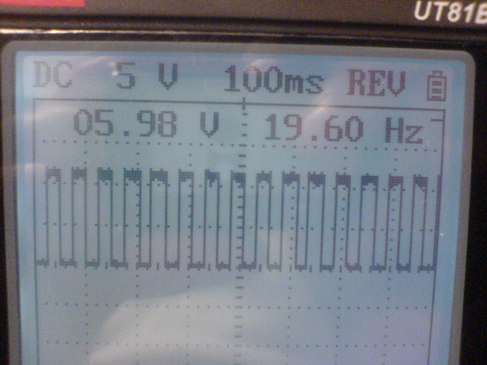

Усем привет!
вчерась осциллом снял парочку диаграмм. В том числе пытался снять коды неисправностей им же.
Потому прошу помощи, ибо полная белеберда.
выношу на ваше рассмотрение и обсуждение.
ПЫСЫ. файлы с осцилла не смог вынуть потому пришлось перефоткать, потому прошу помидорами не бросать.
Комментарий к файлу: Сигнал с ДПДЗ. Включено только зажигание. Сделано несколько движений заслонкой.
1_DPDZ.JPG [ 404.29 КБ | Просмотров: 3852 ]

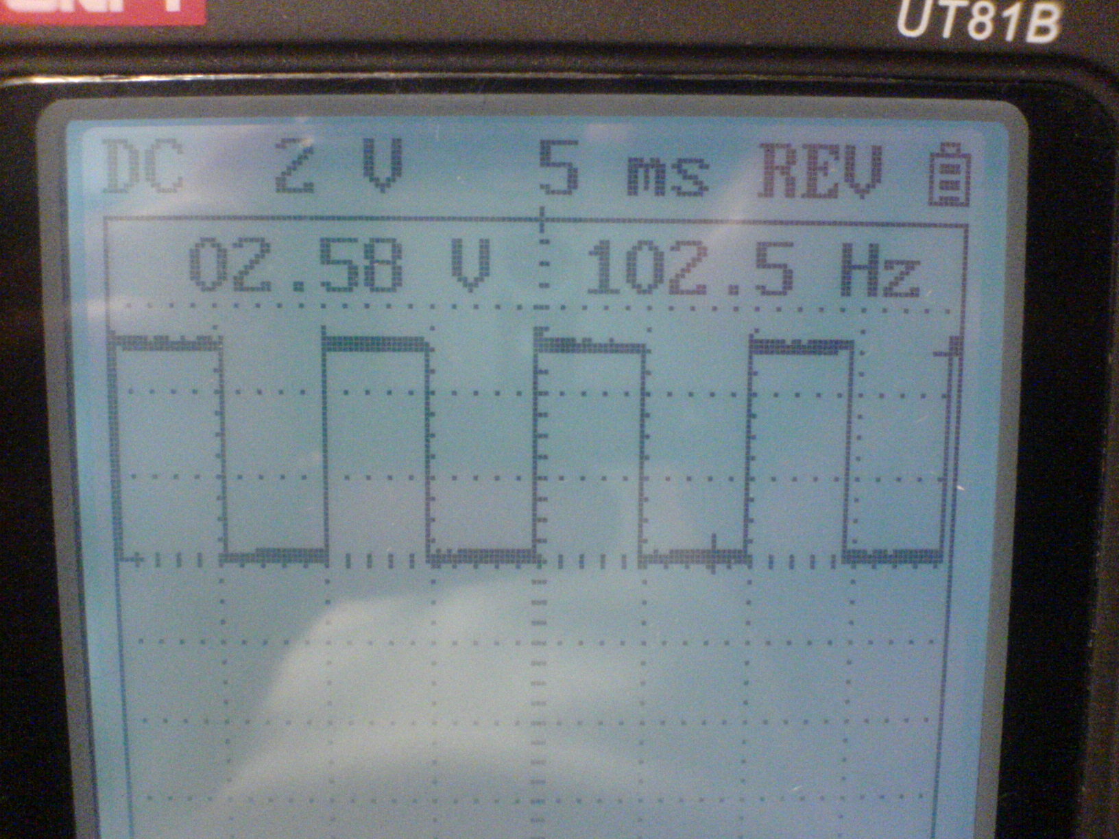

Комментарий к файлу: Вот такой фон стоит если заслонку не двигать
2_DPDZ.JPG [ 392.58 КБ | Просмотров: 3850 ]

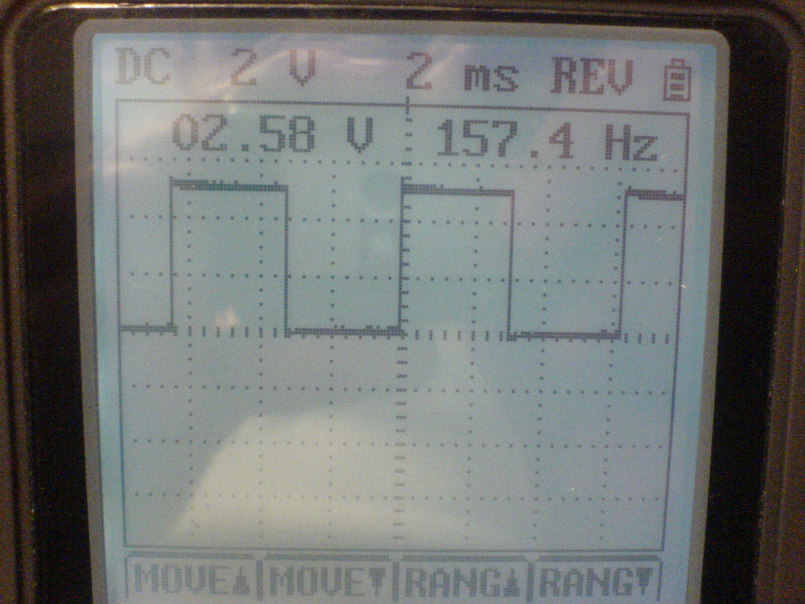

Комментарий к файлу: Здесь МАПа при отключеном двиге
3_MAP_ENGINE_OFF.JPG [ 388.94 КБ | Просмотров: 3842 ]

тсарик а диаграмы,что снял я осциллом, как считаеш - нормульные???

По диаграмам спроси dsa он больше в них соображает
