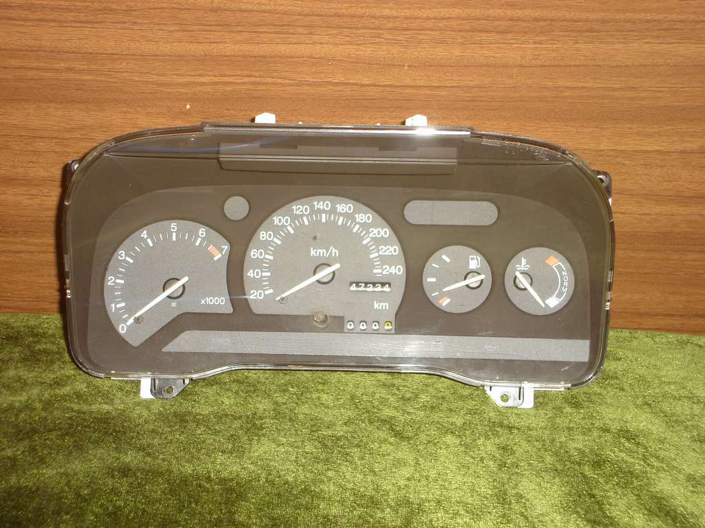

А меня приборка без тахометра 1,3 моно 1993г сегодня купил приборную панель с тахо 1.4 моно 1993г как думаете подойдет или нет
DSC01216_thumb.jpg [108.45 КБ]
СообщениеДобавлено: Сб фев 24, 2007 3:19
Ученик форума.
Сообщения: 8462
Откуда: Москва, СВАО
Ёперст....
Поиском бы порылся.....
http://pokatili.ru/forum/viewtopic.php?t=1703&start=420 второй месс... Эт если быстро....
А еси не бысто, то гдет тему цельную делал.... Даж как тах менять в старую панель...
Зы: Станет канешно.... Ток чтоб с самим тахой не пролетел бы... Тему мою найти надобно, я там прикол описывал с занижением оборотов в два раза....
Зы2: ... http://pokatili.ru/forum/viewtopic.php? ... E&start=60
... поиск все таки рульная вещь.... :roll:
Всё есть на форуме.... пользуйтесь.... :roll:
СообщениеДобавлено: Сб фев 24, 2007 3:35
tim00n писал(а):
Понял, спасибо. Теперь буду искать приборчик. Только вот теперь др. вопрос, куда деть контрольные лампы давления масла, напряжения АБ и ручника? Или вообще их нафиг?
Я внедрил от 1,6 мотора.Ничего не переделывал,тупо по цветам проводов-всё на приборке работает правильно.Контрольные лампы давления масла, напряжения АБ и ручника должны тоже работать.Главное на разборке взять приборку с её же колодками.
