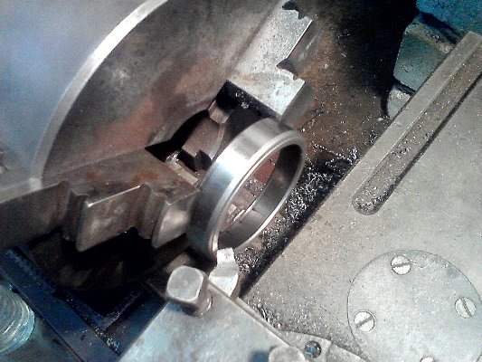

Решил воспользоваться 3-вариантом.Фото ниже:
Зажал в патрон обойму и понемногу снял с торца 0.3мм.
Расчитал я эти 0.3мм очень просто.
Собрал ступицу вместе с колесом,затянул до отказа(колесо подзаедало)
и потехоньку откручивал гайку до свободного вращения колеса ,но и чтобы не было люфта.
Шаг резьбы на гайках 1,5мм.(то есть один оборот гайки 1,5мм.)
То есть гайка у меня повернулась не полные пол оборота.
При замене второго барабана(уже более менее нормальной фирмы)Пришлось сымать с подшипника 0,1мм
Удачи!!!
Кому не понятно пишите.

Андрей06, мда уж... такие дела (торцовка обоймы) на токарном станке делать! Полюбому ведь точно не установишь, бить будет, снимется неравномерно, да и какой же резец надо брать, чтобы калёную обойму резать? В общем, я к чему: лучше бы тогда уж нашёл плоскошлифовальный станок - точнее, качественнее.
Я бывший токарь-фрезеровщик,так что такие тонкости для меня пустяк.
Обойму выставлял индикатором,на предварительно расточенные кулачки.
Резец обычный ВК-8.Правда он подгарел после обработки.Но на 0.3мм. его хватило.Лень было эльборовый ставить.
Чистота и точность обработки гарантированны.
А за совет насчёт подшипников SKF спасибо,приобрету в следоющую замену.
