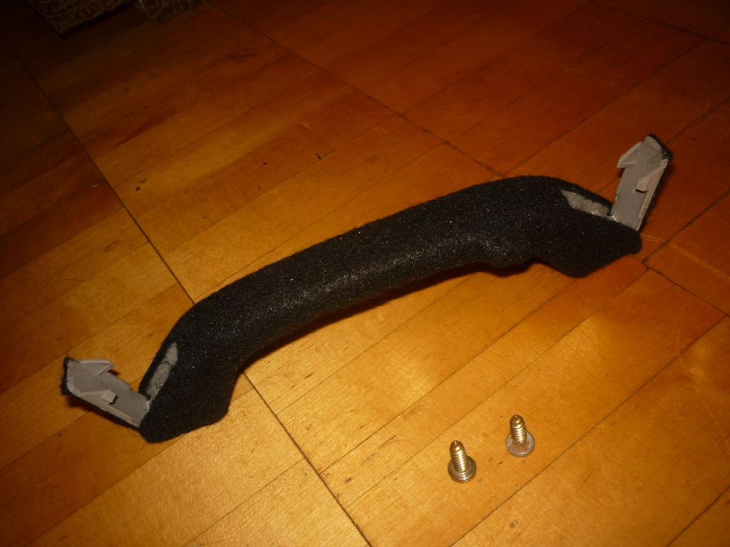

ручки...

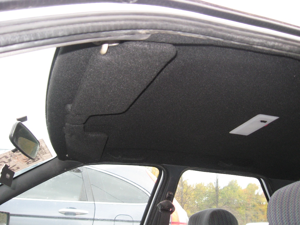

неделю назад потолок только на место встал)
так как только тогда начал собирать салон в кучу
вот фото:
