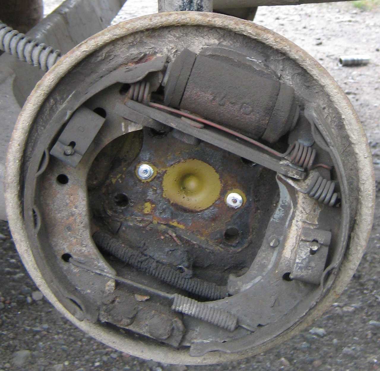

По новому методу - это надфилем? Муторно это очень... Легче просверлить пару отверстий. Я просто ещё не знаю, почему у меня ручник плохо держит, нужно снять барабан и посмотреть, как у меня распорные планки перещёлкиваются при нажатии на тормоз, и как, возможно, сектор съезжает обратно при затягивании ручника

Ну, блин, тебя не поймешь. Двадцатилетний форд купить и чинить ему не муторно, а надфилем полчасика поработать - муторно.
Конечно легче гвоздями.
Но так то сохраняется родной способ подводки колодок.
(Еще не факт что гвоздями легче, я бы лучше с надфилем полчасика посидел.)

Хм, действительно, сектору нужно не только усилие пружинки держать, но и усилие ручника через него передается.
Но все равно. Почистить там все хорошо, возможно зубчики поглубже сделать и все.

По новому методу - это с уменьшением зазора между колодкой и осью вращения сектора.
А чистка сама собой разумеется.

Вот здесь, кстати, ультразвуковая чистка хорошо помогла бы.

Ну и вот еще пара фоток: как было с левой стороны.
И левая планка подробнее. Хорошо видно зазор между рычажком на колодке и осью вращения сектора.
Rear_Brakes_Left_Side_2_Years_Later_1.jpg [ 137.31 КБ | Просмотров: 3212 ]
Rear_Brakes_Left_Side_2_Years_Later_2.jpg [ 88.13 КБ | Просмотров: 3210 ]
