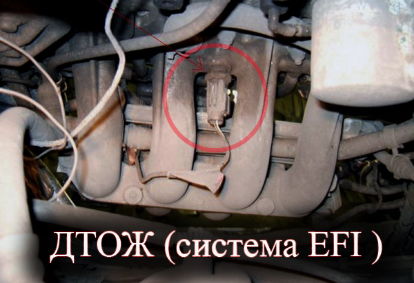

Система распределенного впрыска EFI, двигатель CVH
Датчик температуры охлаждающей жидкости (ДТОЖ )
- вид из нижней части моторного отсека
Ввиду того ,что датчик расположен неудобно для снятия показаний,лучше проверить на пинах мозга(ЕЕС) см.таблицы.
