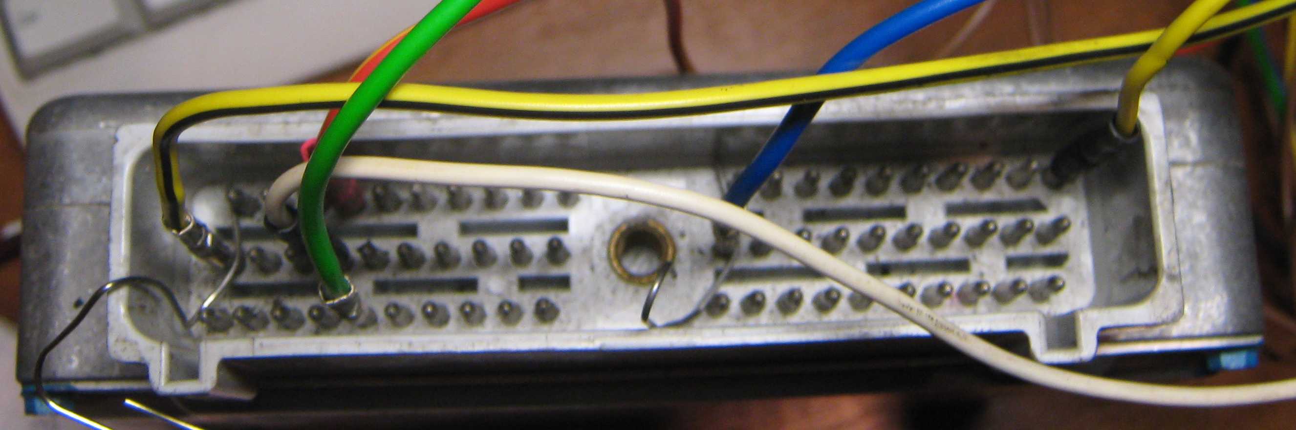

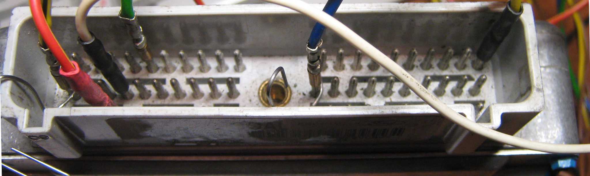

Схему подключения мне подсказал Creat0r:
power is 1,37,57 ground is 16,20,30,40,60
Я набрал пинов из донорского жгута проводки, осадил термоусадку на 3 плюсовых контакта и подключился.
Только сначала ошибся и неправилно вычилслил в разъеме 16 и 57 контакт.
Комментарий к файлу: Вот так неправильно
WRONG_Connecting_EEC-IV.JPG [ 126.14 КБ | Просмотров: 16072 ]
Комментарий к файлу: Вот так правильно
Connecting_EEC-IV.JPG [ 87.1 КБ | Просмотров: 16070 ]

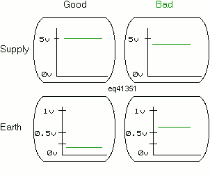

Все-таки это неправильно, когда меньше 5 вольт опорные напряжения.
Вот из Equiptech CAPS форма сигналов на пинах CTS.
Видно, что нормальным считается 5 вольт, и если чуть ниже, то считается ненормальным.
Та же картинка идет и к ATS, MAP и TPS.

Нужно наверное вскрыть блок, покдлючить, и посмотреть, что там на входе выходе этих стабилизаторов пятивольтовых.
СообщениеДобавлено: Пт сен 17, 2010 18:44
Сообщения: 1064
Откуда: Великий Новгород
dsa, мне кажется.. нет, я даже уверен, что ты неправильно промерил блок 1AHA! Во-первых, напряжения на ДТВ и ДТОЖ (7 и 25 пины) что на COAL, что на 1AHA, стоящих на машине, мой вольтметр показывал абсолютно одинаковые! Я не могу быть уверен в абсолютных значениях, но то, что эти значения были одинаковые -это 100%. Во-вторых, опорное напряжение на TPS и MAP на 1AHA было строго 5 вольт, но никак не 4,5. Мне кажется, что что-то неправильно было в подсоединении или в блоке питания, поэтому делать выводы из этих значений пока рановато. Надо тогда уж промерить оба блока (а лучше все 3) в одинаковых условиях - за один раз и с питанием от аккумулятора
СообщениеДобавлено: Пт сен 17, 2010 19:43
Сообщения: 4139
Откуда: Великий Новогород
Как неправильно то? Точно такие же условия все были как и с COAL блоком.
Чтобы на машине их мерить, придется все датчики отстегивать, да и вообще проводка сама по себе может вносить искажения.
Я думаю мои лабораторные условия вполне корректные. Что я некорректно поключил по-твоему?
СообщениеДобавлено: Пт сен 17, 2010 20:10
Сообщения: 1064
Ну не знаю, суди сам:
когда у меня стоял блок 1AHA, то на ДТВ и ДТОЖ мой вольтметр на пределе до 5 вольт показывал на цифру 20 из 25, то есть, 4 вольта. Возможно, со значением напряжения он и врал, но и когда вчера мы мерили это напряжение на COAL, то вольтметр показал то же самое напряжение. А у тебя они сильно разняться.
В общем, наверное, надо будет когда-нибудь по очереди поставить разные БЭУ на машину, отключить все датчики и замерить напряжения разными вольтметрами.
Даже на моём старом блоке BACK напряжение на ДТВ и ДТОЖ мой вольтметр показывал ровно то же самое. А на ДПДЗ и MAP он показывал ровно 5 вольт.
