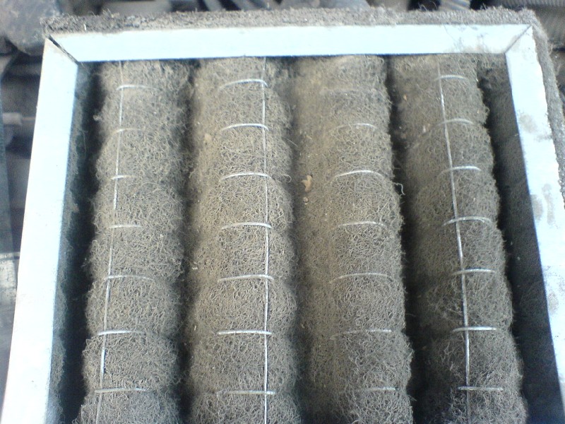

Итак, товар получен и заинсталлен. Из минусов - он немного меньше аналога от Febi, в результате набегает 3-4 сантиметра нефильтруемой дырки. Но и с Феби было бы так же, почему Мапко вставал идеально - видимо, из-за торщины и более жесткого каркаса.
Комментарий к файлу: Общий вид. 155 рублей против 600 за Феби.
DSC00467.jpg [ 113.39 КБ | Просмотров: 6001 ]
Комментарий к файлу: Старый угольный фильтр - одна из секций.
DSC00468.jpg [ 159.81 КБ | Просмотров: 6008 ]
Комментарий к файлу: Вверху - Цитрон, внизу - Феби. Разница - в несколько милиметров
DSC00470.jpg [ 80.64 КБ | Просмотров: 6007 ]
Комментарий к файлу: Вот такая дырка "набегает"
DSC00471.jpg [ 119.58 КБ | Просмотров: 6005 ]

Iggi1981 а нельзя новый фильтр вставить в железный каркас от старого?
СообщениеДобавлено: Вт авг 17, 2010 22:23
Сообщения: 1643
Откуда: МО, г. Юбилейный
Надо подумать - я не выбрасывал старый фильтр. От него я оторвал верхнюю планку, которая прижимает все три секции, и прижал ей бумажные элементы.
