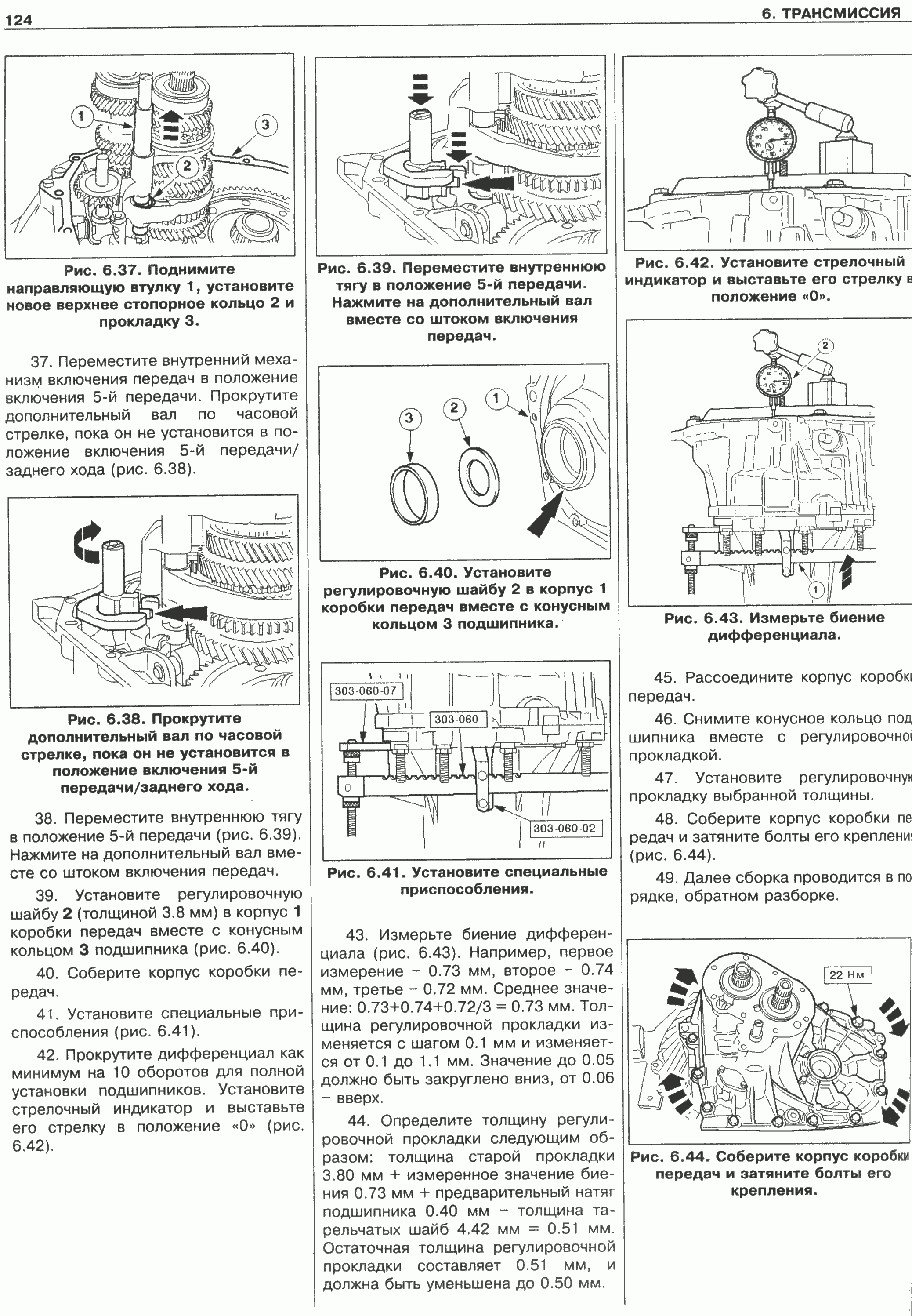

Текс, вот статейка из книжки по Фиесте, Ка, и Мазде 121 К.В. Декета.
iB5_1.png [ 229.8 КБ | Просмотров: 7087 ]
iB5_2.png [ 309.85 КБ | Просмотров: 7074 ]
iB5_3.png [ 358.64 КБ | Просмотров: 7048 ]
iB5_4.png [ 326.64 КБ | Просмотров: 7041 ]
iB5_5.png [ 293.81 КБ | Просмотров: 7026 ]
