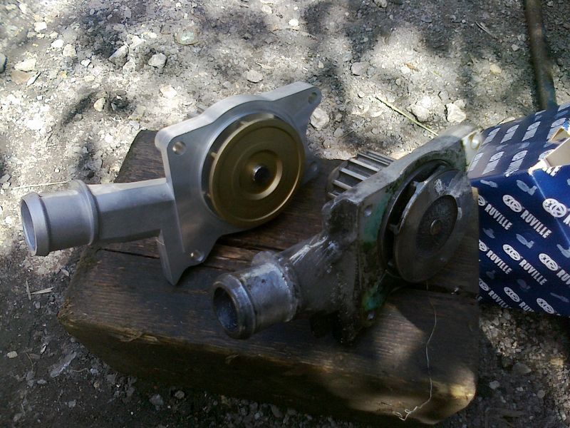

Вот я менял помпу месяц назад, вообще меняли ремень ГРМ и увидели что помпа то течет, капельки маааленькие сочатся, решили заменить. Родная 13 лет отходила.
19062010152.jpg [ 143.43 КБ | Просмотров: 3163 ]
19062010150.jpg [ 152.98 КБ | Просмотров: 3173 ]
19062010148.jpg [ 150.61 КБ | Просмотров: 3173 ]

Менял помпу - когда к ней ближе подлез увидел, что из под шкива тосол сочится, минут за 10 капля набиралась, сальник похоже накрылся, может отсюда и свист, решил заменить. Крыльчатка ржавая была (на воде видать покатались).
Заодно смазал натяжной ролик ГРМ - состояние хорошее, менять не стал, сбоку просверлил отверстие на 1,5мм набил шприцом синей смазки и замазал герметиком.
Свиста нет.
