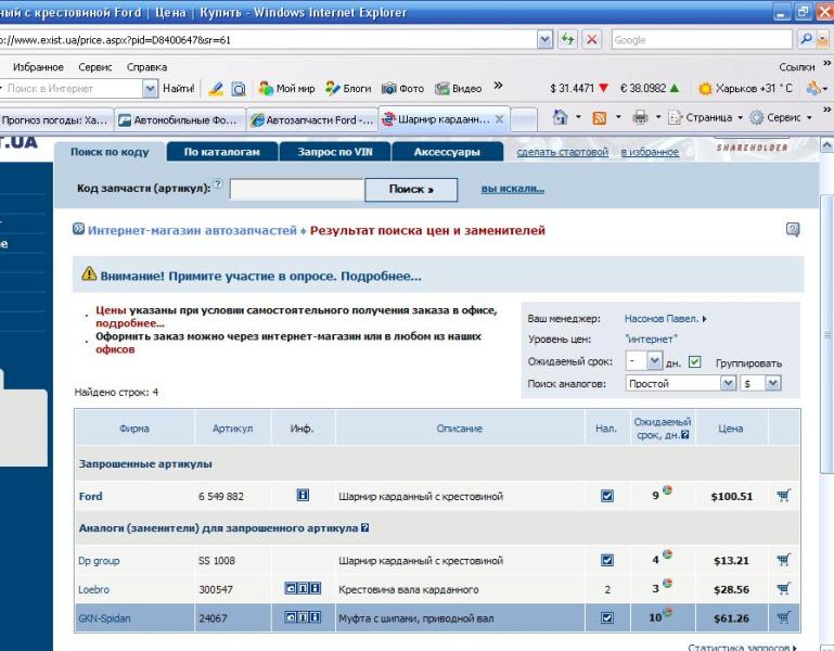

Электронный какталог, к сожалению, не показывает запчасти для поздних Эскортов.
Но, думается, что эти трипоиды одинаковые. Вот на принтскрине с Экзиста показаны номера трипоидов оригинала и аналогов для МК-4.
В допинфо есть такие параметры этого трипоида:
Внутреннее зубчатое соед. со стороны дифференциала - 22
Сторона установки - со стороны коробки передач
Диаметр, мм - 30
Вес, кг - 0.32
А также среди применяемости в т.ч.:
Fiesta IV (JA_, JB_) 1,8 D RTK 60 л.с 1995/08 - 2002/01
MAZDA 121 III (JASM, JBSM) 1.8 D RTJ 60 л.с 1996/03 по наст. время, а

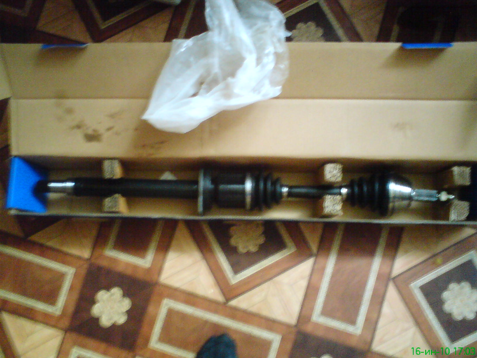

Всем участникам спасибо за советы,я купил новую полуось!!!!
Комментарий к файлу: новая полуось
DSC00881.JPG [ 242.65 КБ | Просмотров: 6730 ]
Комментарий к файлу: полуось в коробке
DSC00880.JPG [ 229.76 КБ | Просмотров: 6727 ]

А сколько стоила такая? Свобоодно ли ходит трипод во внутреннем ШРУСе? (толкьо пыльником ограничивается ход?)
СообщениеДобавлено: Чт июн 17, 2010 0:27
Зарегистрирован: Ср окт 14, 2009 22:19
Сообщения: 70
Откуда: Belarus,Baranovichi
Стоила она 170 у.е. если не стоит на машине то можно перемещать по горизонтали,пыльник ограничивает..при вращении полуоси во внутреннем шрусе люфт отосутствует.
