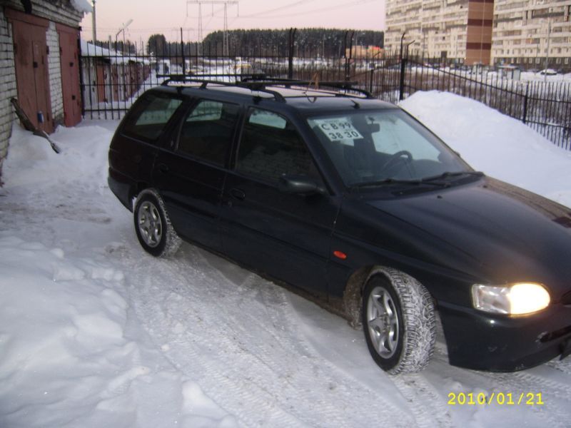

подскажите,какое сочетание (амморты+пружины) поставить,чтобы заметно увеличить дорожный просвет. сейчас аммортизаторы и пружины менялись три года назад,они в нормальном рабочем состоянии,но посадка не радует. на мк5 поставил стойки Бильштайн и пружины НК-посадка заметно увеличилась. предхоз вешал лапшу,что на этих амортизаторах два уровня,т.е. можно поставить на второй и посадка увеличится. :bye:
SSA41500.JPG [ 107.93 КБ | Просмотров: 2408 ]
SSA41472.JPG [ 115.97 КБ | Просмотров: 2404 ]
