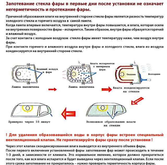

Много раз на разных форумах поднимался вопрос о запотевании фар!
в руки попался официальный материал производителя, вкладываемый в новые фары
>>> лежит тут (PDF) <<<

 Заголовок сообщения: Re: чтобы не потели фары
СообщениеДобавлено: Пн янв 18, 2010 19:18
BrakooLa писал(а):
...официальный материал производителя, вкладываемый в новые фары
>>> лежит тут (PDF) <<<
Не смог открыть. Что там за фаил? О чём ?

Mishal писал(а):
>>> лежит тут (PDF) <<<
вот

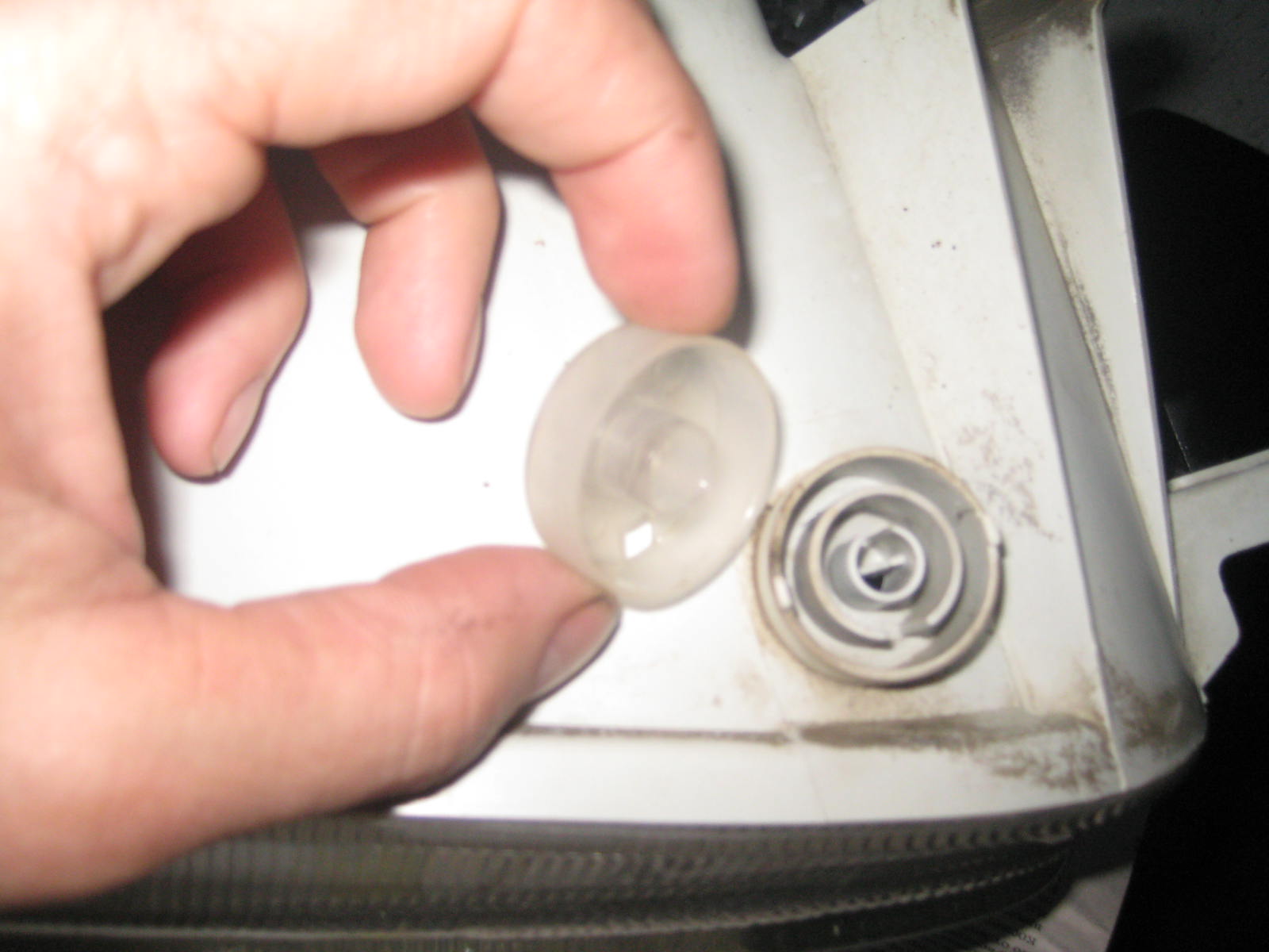

СообщениеДобавлено: Чт мар 25, 2010 14:24
У Эскорта (МК6 и 7) есть два отверстия в виде лабиринтов с прозрачными колпачками.
Добратся до них трудно. Одно из них (верхнее) на задней стенке фары между лампами.
Второе, нижнее, снизу корпуса.
Комментарий к файлу: Верхнее отверстите .
В руке у меня Г-образная трубка с лабиринтом внутри.

Комментарий к файлу: Нижние отверстие.
(фара снята)
