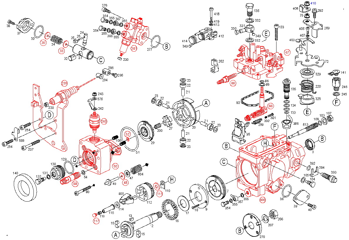

Спасибо, номер моего насоса точно не помню у меня он на ребре за ступицей написан кончается на 515 а по каталогу вот номер
"Изделие 0 460 494 218 - Распределительный топливный насос - VE4/ 9F2400R299"
тнвт бош.jpg [ 333.62 КБ | Просмотров: 10092 ]

Есть еще вопрос познавательный по ТНВД.
На рисунке выше есть несколько устройств.
Какое их назначение на ТНВД?
1. Под крышкой поз. 37
2. Сверху на ТНВД. Поз.412,414. К нему подходят трубки с впускного коллектора. 2-я куда не знаю.

1.Устройство под крышкой 37 - это встроенный гидравлический автомат опрежения впрыска топлива. Он в звисимости от внутрикорпусного давления корректирует угол впрыска путем поворота обоймы роликов. Давление в насосе растет прямо пропорционально оборотам.
2.Это клапан включения ЕГР - системы рециркуляции выхлопных газов.

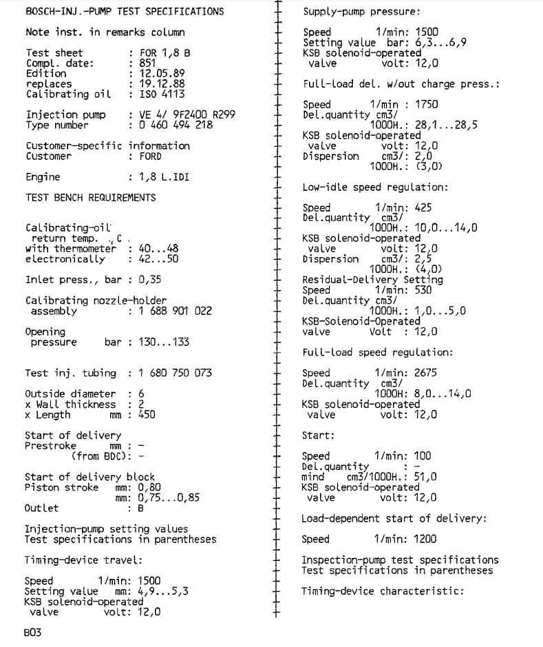

В тест-плане на насос 0 460 494 218 начало подачи указано вроде как 0,80, а допуск 0,75...0,85.
Тест 9F2400 R299.jpg [ 101.17 КБ | Просмотров: 9123 ]
