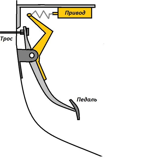

Хочу осуществить систему автозапуска на полностью холодном двигателе. Проблема в том, что пока один раз не нажмешь тапку, воздушная заслонка не закрывается... Вопрос в том, как осуществить автоматическое закрытие заслонки?! Мне видятся 2 выхода:
1) Осуществление автоматического нажатия педали акселератора
2) Колдовство с приводом заслонки непосредственно на карбе
Первое я представляю примерно след образом:
Но здесь возникает другой вопрос, какой двигатель использовать и как его подключить ::thinking::
Касательно второго ничего умного еще в голову не приходило...
Какой здесь выход видите вы??? Посоветуйте...

Такие вещи принято решать чисткой заслонок и ремнотом привода у самого карба. А если даже и моторчик ставить (подойдет обычный привод цз), то в любом случае приводить саму заслонку, а не педаль.

Надоело при запуске тапку нажимать? Так вроде самое простое.
Первое что пришло в голову, если коротко то так:
поставить соленоид с приводом на заслонку, питание от зажигания ч/з реле.
При включении зажигания на соленоид поступает напряжение, сердечник втягивается и закрывает заслонку. Одновременно замыкая/размыкая (смотря что за реле) контакты реле и отключая питание соленоида.
Идея такая, реализация - дело техники.

все работает, ничего не засорено. Написал же, что пока не нажмешь на гашетку, заслонка не закроется - фиксируется штоком, который упирается в зубчатую шайбу, она в свою очередь зацеплена с заслонкой.
Для автозапуска на холодную хочу приспособить...
Идея не плохая, вот только нужно еще как-то сделать так, чтобы не мешало при ручном нажатии на педальку....
А вообще если сделать паралельно второй на соленоид троссик длинной с учетом хода первого, то должно получиться... ::thinking::

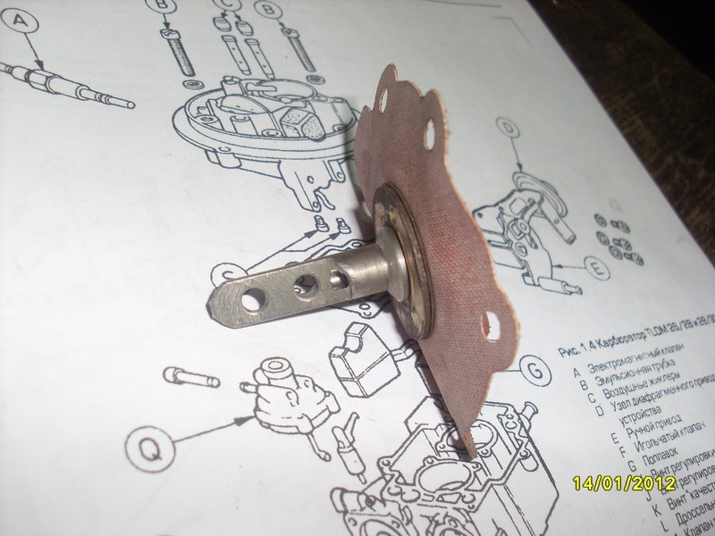

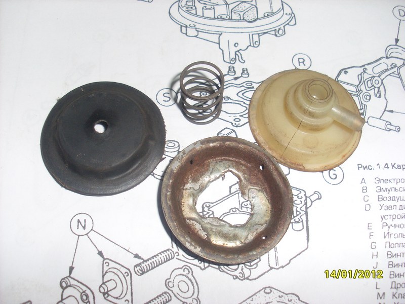

Что то стало плохо заводиться машина на подсосе ,полез в карбюратор WEBER 26\28 TLDM 16a и выяснялось что диафрагма привода пускового механизма дырявая.
Вскрыл её две дырки в диафрагме.
Надо было срочно через два дня ехать ,решил сделать самодельную,так как искать б/у или новую не было время.
Смотрите фото ниже(коментарий в верху каждого фото):
Комментарий к файлу: Старая диафрагма.
SL380017ум.jpg [ 140.28 КБ | Просмотров: 7506 ]

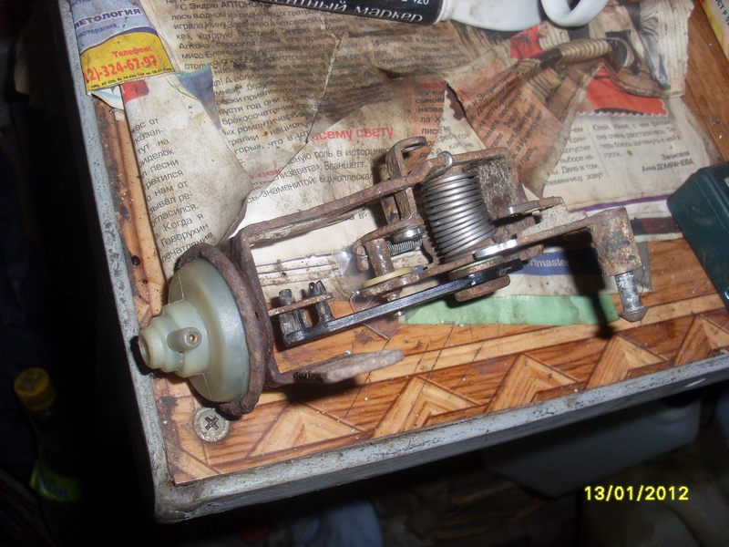

Комментарий к файлу: Старую диафрагму аккуратно разобрал.
SL380023ум.jpg [ 143.23 КБ | Просмотров: 7507 ]

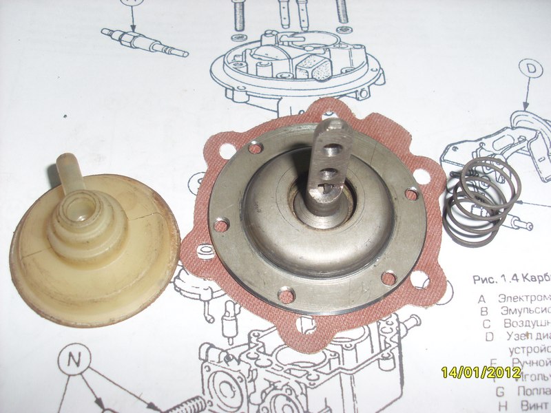

Комментарий к файлу: Купил от жигулей рем комплект бензонасоса,чтобы с него взять диафрагму.
SL380028ум.jpg [ 137.96 КБ | Просмотров: 7507 ]

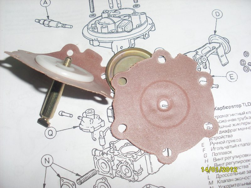

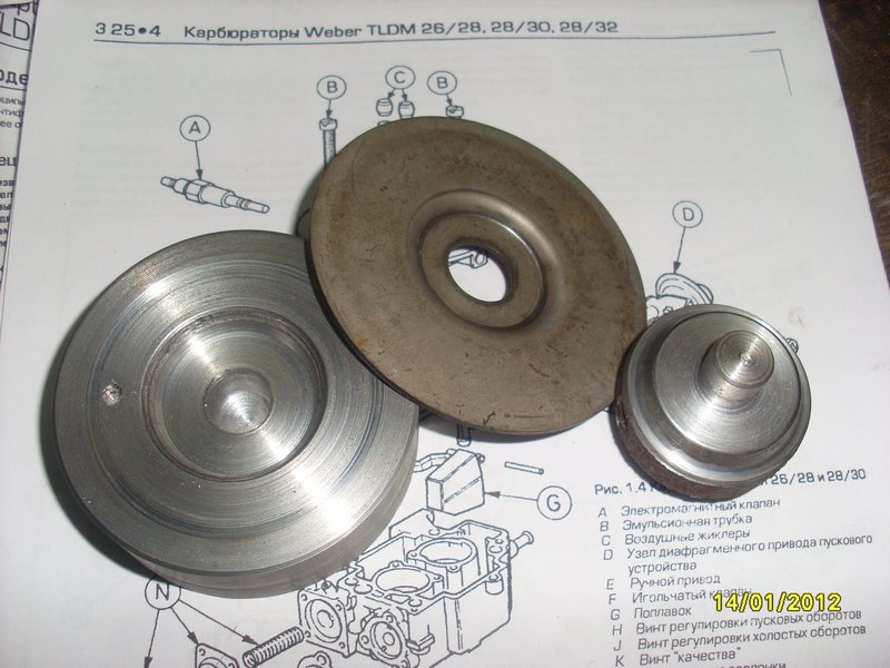

Комментарий к файлу: Выточен новый шток и прикручена к нему диафрагма,шайбы оставлены родные.
SL380031ум.jpg [ 138.42 КБ | Просмотров: 7506 ]

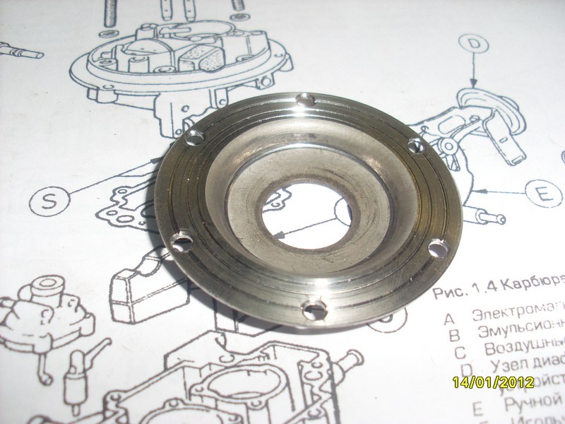

Комментарий к файлу: Самодельный штамп для изготовления чашки.
Посередине полуфабрикат чашки.
SL380035ум.jpg [ 131.02 КБ | Просмотров: 7506 ]

Комментарий к файлу: Чашка отштампована из 1,5мм нержавейки,проточена на токарном станке и просверлены 6-отверстий сверлом 3,2мм под заклёпки.
SL380038ум.jpg [ 145.22 КБ | Просмотров: 7506 ]
Комментарий к файлу: Чашка и диафрагма.
SL380039ум.jpg [ 141.63 КБ | Просмотров: 7507 ]

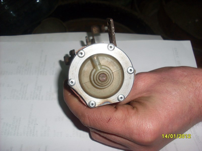

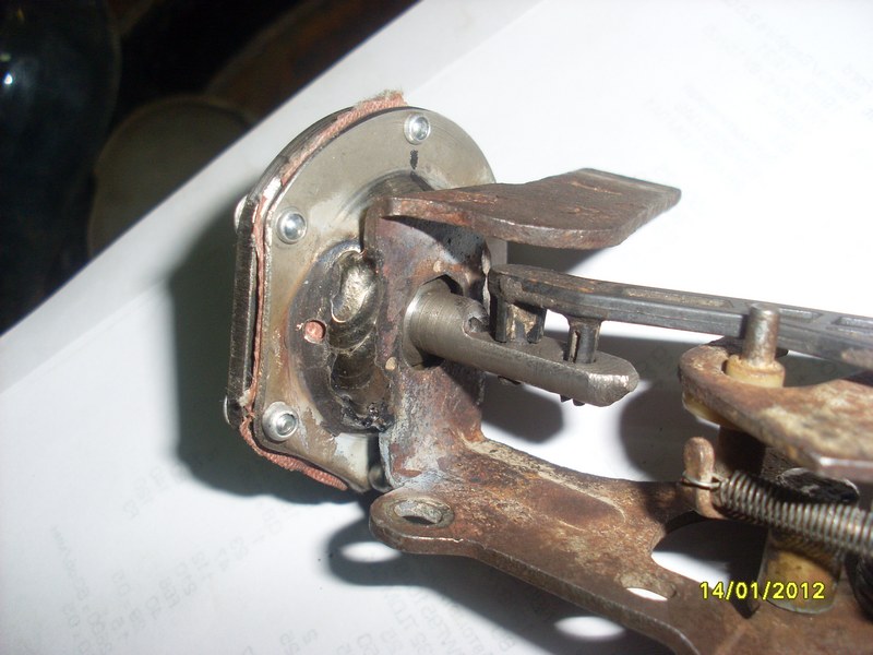

Комментарий к файлу: Собранная диафрагма, вид спереди.
SL380045ум.jpg [ 111.84 КБ | Просмотров: 7507 ]
Комментарий к файлу: Собранная диафрагма.
SL380046ум.jpg [ 127.29 КБ | Просмотров: 7507 ]

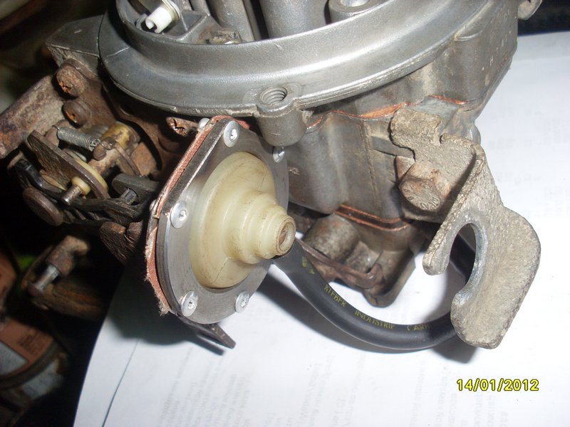

Комментарий к файлу: Готовая диафрагма стоит на карбе.
SL380050ум.jpg [ 131.41 КБ | Просмотров: 7508 ]

Как заводится?
эскорт хэтч-3х дверка.1993г.в. HCS 1.3карб. Тольятти
СообщениеДобавлено: Пн янв 16, 2012 2:39
OHV гуру
Сообщения: 473
Neron
Нужно регулировать ход диафрагмы регулировочным винтом(фото вид спереди).Чтобы воздушная заслонка приоткрывалась на 1.75мм
Всё некогда.
Заводится конечно заводиться ,но сильно открывает заслонку.Приходиться немного газу педалькой дожимать.
Самое главное что подсоса воздуха в карб нету сейчас(как было при старой пробитой в 2-местах диафрагме)
Пробовал снимать ваккумный шланг с диафрагмы,даже при прогретом,двигатель сразу же глохнет.
