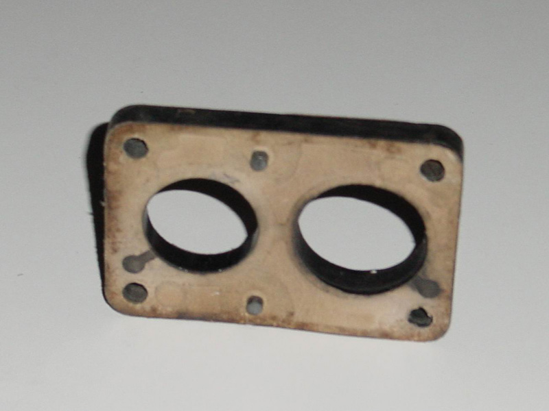

в субботу сняли Weber.
Комментарий к файлу: прокладка к веберу.jpg
прокладка к веберу.jpg [ 91.15 КБ | Просмотров: 34945 ]

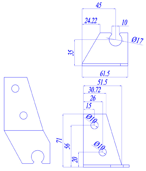

Я замерил и отрисовал в Автокаде коллектор и кронштейн.
Комментарий к файлу: кронштейн развёртка.jpg
кронштейн развёртка.jpg [ 68.52 КБ | Просмотров: 34951 ]

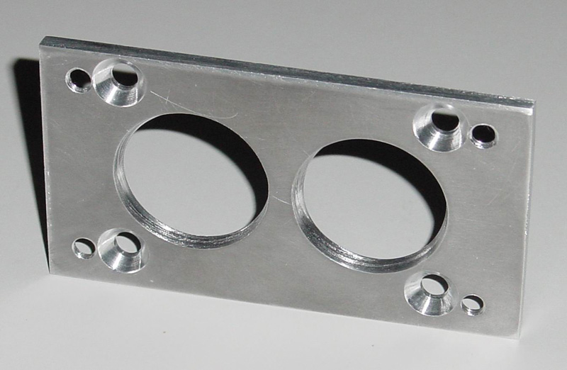

В воскресенье изготавливал проставку:
приклеил распечатку чертежа проставки к заготовке скотчем.
накернил все отверстия.
засверлил сверлом 2мм.
прозенкеровал (отверстия под винты карбюратора зенкеровать с учётом того, чтобы осталось где
нарезать резьбу).
просверлил сверлом D5мм (под резьбу, для карбюратора), и D6.5мм (в коллектор).
нарезал резьбу так, чтобы винты имели лёгкий наклон в центр проставки (1-2 градуса)
винты карбюратора не утапливались, пришлось сточить часть головки, пропилить кончик винта под отвёртку с прямым шлицом.
Просверлил все отверстия по периметру больших отверстий сверлом D3,5мм,
выбил перемычки отвёрткой.
доводил отверстия напильником, сверяя с прокладками
шлифовал плоскости под прокладки.
Проставка готова !!!
Комментарий к файлу: проставка.jpg
проставка.jpg [ 100.58 КБ | Просмотров: 34966 ]

Под кронштейн тросика газа сделал развёртку на бумаге 1:1,
Через приклеенную развёртку
набил керном все отверстия и углы
соединил точки углов чертилкой
вырезал болгаркой деталь
просверлил отверстия
выбил перемычки
доработал напильниками
Кронштейн готов !!!

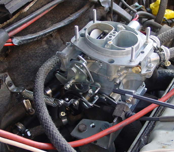

8 марта в понедельник в 14.00 приступили к сборке ( погода не баловала, ближе к вечеру началась реальная метель )
Процесс установки карбюратора уже подробно описан на форуме. Не буду повторяться.
Остановлюсь на установке кронштейна, и отсоединении шагового двигателя.
Кронштейн лучше устанавливать через шайбы.
Комментарий к файлу: установленный карбюратор.jpg
установленный карбюратор.jpg [ 199.29 КБ | Просмотров: 35001 ]

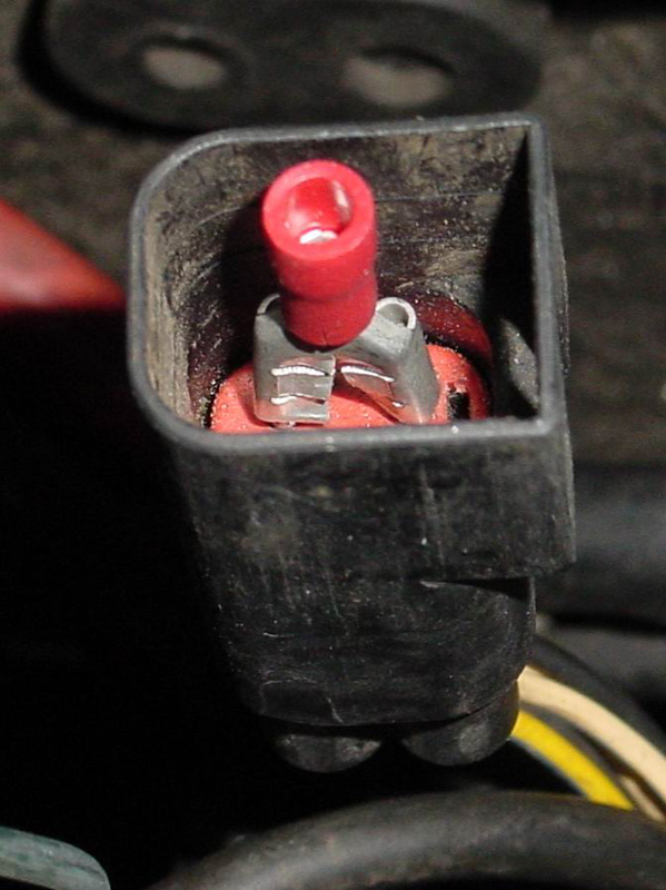

В колодке, в которую вставляется разъём шагового двигателя, нужно перемкнуть 1-ый и 2-ой контакты.
Без имени-1копирование.jpg [ 11.33 КБ | Просмотров: 44122 ]

Эти контакты отвечают за переключатель холостого хода.
Комментарий к файлу: разъем шагового двигателя с перемычкой из клеймы.jpg
разъем шагового двигателя с перемычкой.jpg [ 133.32 КБ | Просмотров: 34936 ]

Принцип его действия следующий: при полностью отпущенной педали газа, упор рычага дроссельной заслонки нажимает на шток ШМ (являющийся, по совместительству, своеобразной кнопкой переключателя нажимного типа) и, тем самым, размыкает цепь, подключенную к EEC-IV, что и сигнализирует последнему о необходимости поддержания холостого хода посредством посылки управляющих команд шаговому мотору (на все время, пока переключатель холостого хода нажат и разомкнул цепь).
Комментарий к файлу: с восьмёрочной кастрюлей.jpg
с восьмёрочной кастрюлей.jpg [ 209.81 КБ | Просмотров: 34950 ]

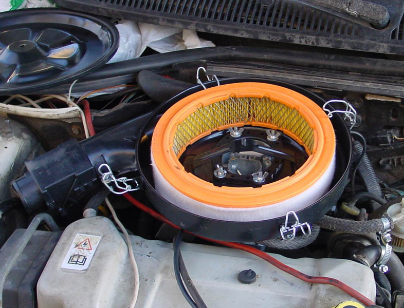

СообщениеДобавлено: Вс мар 14, 2010 21:57
Зарегистрирован: Ср окт 01, 2008 14:39
Сообщения: 33
Для того чтобы реализовать подогрев воздуха купил воздуховод инжектора 21082 Сызрань.
Комментарий к файлу: воздуховод инжектора 21082 Сызрань
1.jpg [ 245.73 КБ | Просмотров: 34944 ]
