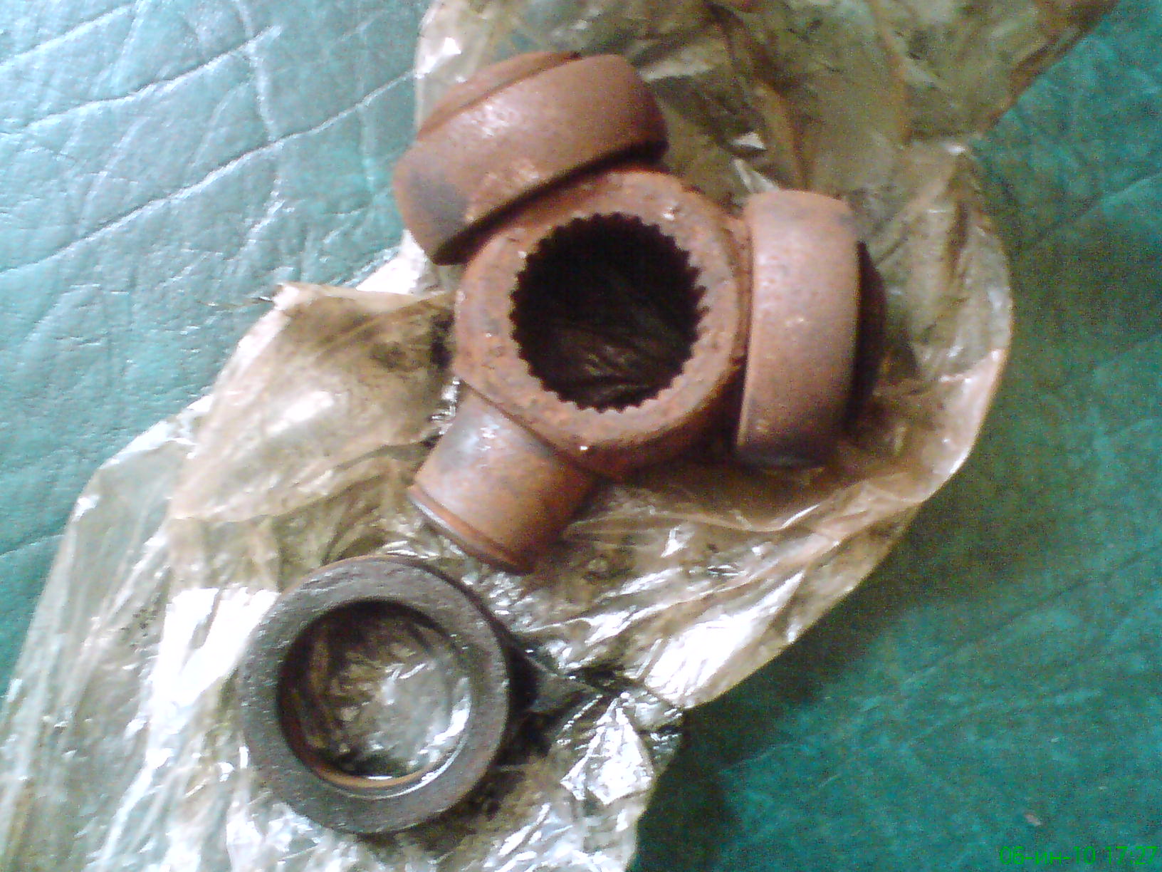

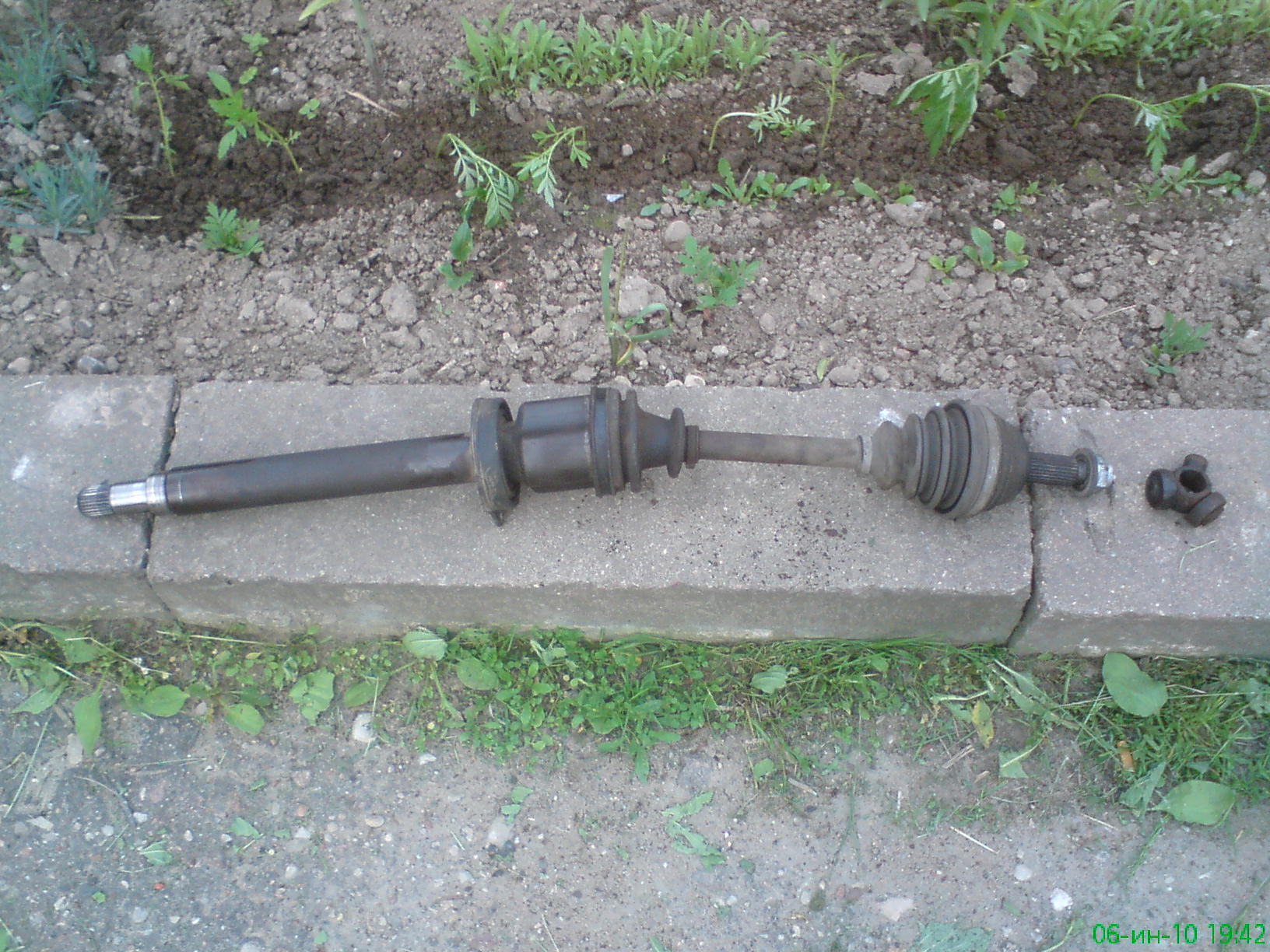

Доброго дня. у моего escort-a развалился трипоид,искал новый-негде нету,б/у только полуось за 120-150 у.е. состояние??? подскажите что делать. Проблема в количестве шлицов трипоида их 30 и диаметре потшипников 37.если диаметр подходит то шлицов от 20до 27.можно ли подобрать трипоид от другой машины!?
Комментарий к файлу: правая полуось
DSC00868.JPG [ 387.1 КБ | Просмотров: 5443 ]
Комментарий к файлу: трипоид от нее
DSC00867.JPG [ 305.28 КБ | Просмотров: 5438 ]

Не знаю, откуда такие цены на привод? Бери любую рекламную газету и звони, в Беларуси ржавый Эскорт на ходу целиком за 300-400 долларов купить реально, а привод за 30- 50 у.е. это не проблема, только надо звонить людям, которые продают

Весной, когда оторвал движок на кочках, вылетела полуось из внутреннего шруса.Кранты, приехал, SOS. Пыльник разорвался и накрылся трипод. На фотке так же всё выглядело. Позвонил в магазин, на следующий день купил новый трипод. Цена 1016р за шт. Замена 3 часа с отмыванием всех запчастей и зановой их промазкой.

цeны эти с рынкa ''Ждaновичи'' в Минскe причём нa рaзборкe.Можeт подойдёт трипоид с лeвой полуоси,я вчeрa снял лeвую,помeрял нa глaз подшипники нa трипоидaх вродe бы одинaковыe,шлицы совпaдaют.но продaвeц с рaзборки говорит что нe подойдёт.кaк быть?

Продавец - дилетант полнейший, бери и ставь, на шлицы одел - примерил , все хорошо - стопорное кольцо на место, смазку в пыльник и да здравствует РБ, а нет - звони частникам - привод вещь не такая уж и дефицитная, удачи!

Как трипоид заржаветь мог! Фига себе, как запущено!
