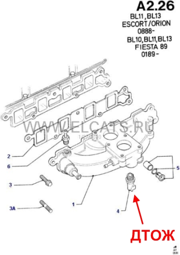

Дополнительный вопрос: что за датчик у нас в коллекторе снизу?

Он самый - ДТОЖ на мозги. Ентот?
Комментарий к файлу: ДТОЖ на 1.3

MozgoveD а меня чего-то заглючило, что на моем модуле температурного не было... интересно, что там за резьба? (а то 19.3828 якобы с обратной характеристикой). А то ну как футорку придется ваять... ::doh::

А это точно не датчик температуры воздуха в коллекторе? ::thinking::

Датчика поступающего воздуха на HCSе (карбюраторном) нет.
Здесь dsa пишет про него, пост 19:35...

Резьба: 1/8-27-NPT
вот х его з что это значит. Но в общем даже визуально похож...
Теперь надобно найти те же параметры на волговский... погода не способствует выкрутить и посмотреть :crowd:

Не, на наш визуально не очень похож. Наш такой. Резьба кажись коническая. Да, и ключ на 25 надо.
В экзисте фото не нашего ДТОЖ.

Параметры 19.3828
# Размер под ключ S19
# Резьба М12·1,5
