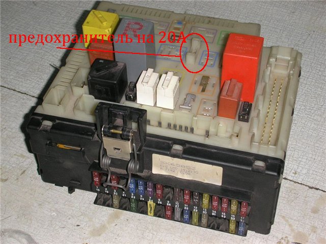

1000092
у меня когда зажигание включаешь - двери закываются. а когда ключ
вынимаешь - двери откываются. так и должно быть?
У меня замок зажигания не связан с центральными замками дверей.И при повороте ключа зажигания замки не действуют.
У тебя машина посвежее моей.И схема соединения другая более продуманая.И центральные замки завязаны с ещё и с замком зажигания.
Работает у тебя всё правильно.
Возможно и монтажный блок предохранителей немного другой.У меня предохранитель центральных замков находиться в салоне под рулём с верхней сторны монтажного блока(смотри фото).
Замки у тебя я думаю правильно подключены.Глюки скорее всего из за мороза.
Тебе бы с со специалистом по электрики MozgoveD посоветоваться надо.
Комментарий к файлу: Предохранитель центральных замков 20А.
851ed3526a3f1.JPG [ 72.88 КБ | Просмотров: 9302 ]
