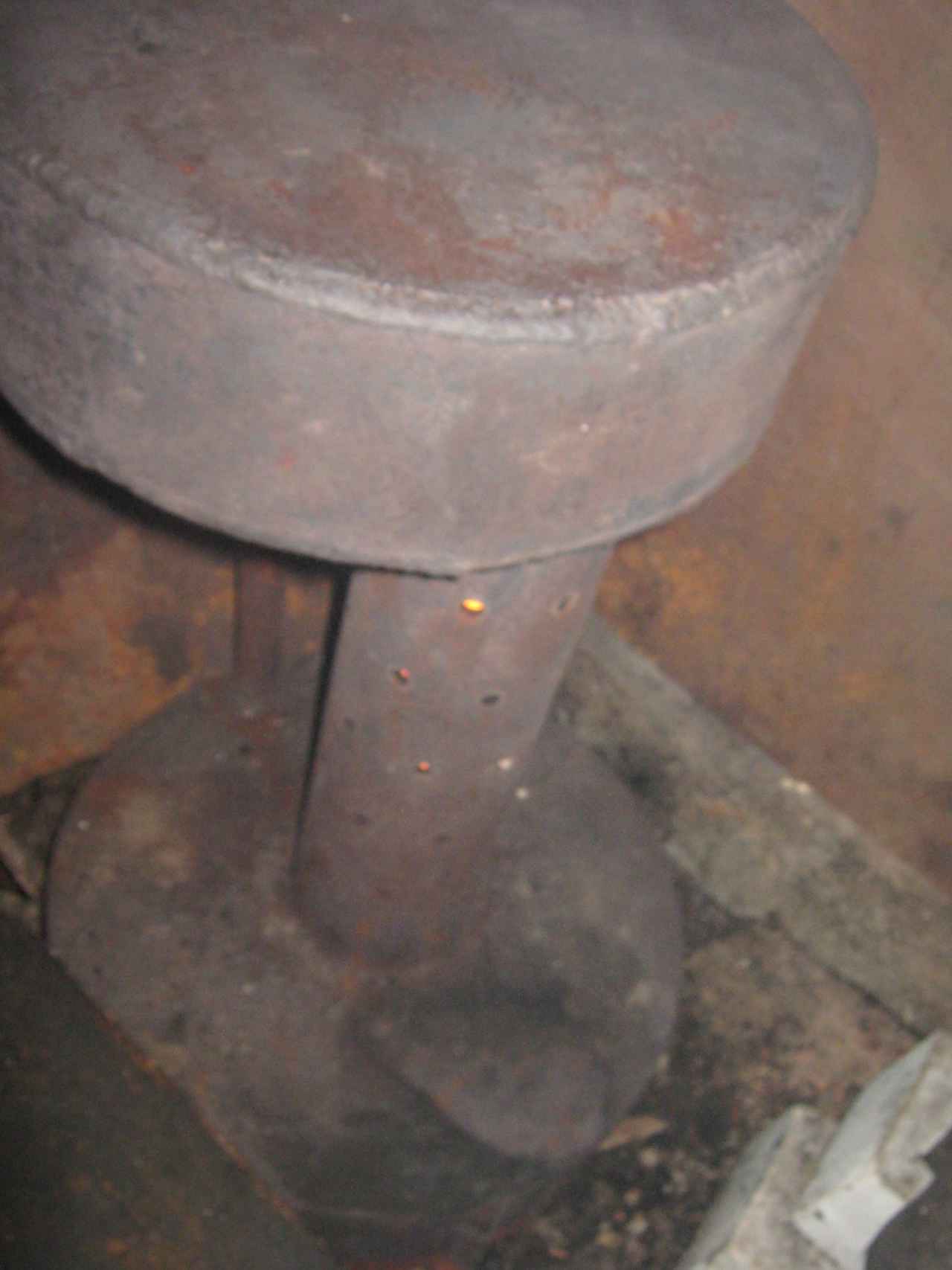

Текс.
Сегодня затопил первый раз в этом сезоне.
Собирался уже некоторое время назад, но полез в печку - а там вода до верху.
Слазил починил шляпку на трубу. Потом товарищ слазил вылил воду из печки.
Потом я слазил прочистил трубу в колене. От горизонтальной секции мы так и не избавились.
Потом затопил, довольно долго разогревалась, но когда разогрелась, горела как обычно сильно.
Быстро стало тепло, но и дымно тоже.
Правда, похоже, что источник дыма не сама печка. Под полом лежит рубероид вот он и дымит по ходу.

СообщениеДобавлено: Пн ноя 02, 2009 12:52
Нууу... этак он и вспыхнуть может...
СообщениеДобавлено: Пн ноя 02, 2009 18:58
гуру авторазметки
Сообщения: 1754
Откуда: Спб, Ульянка
А потом его хрен потушиш, выгорит все в момент
СообщениеДобавлено: Пн ноя 02, 2009 19:40
Сообщения: 4139
Откуда: Великий Новогород
Да, по ходу нужно печку поднять выше уровня пола и на лист железный поставить.
Ну или лезть убирать все горючие материалы из ближайшего подпола.
СообщениеДобавлено: Пн ноя 02, 2009 23:16
Вообще-то нужна полноценная жароизоляция...
СообщениеДобавлено: Пн ноя 02, 2009 23:35
OHV гуру
Сообщения: 473
Вы чего от гаража избавиться хотите.Так и сгореть не долго.У меня пол бетонный и то первое время дымил(высыхал).Положите лист метала, желательно под лист кусок айсбеста,и кирпичи,а уже на них печку. А вот колено за лето надо было убрать.Сделать хотя бы 45градусов.И увидел бы как печка на 100% работает.А сейчас она у вас и за плохой тяги на 50-70% работает,да ещё и коптит вдобавок.Удачи!
СообщениеДобавлено: Вт ноя 03, 2009 0:11
Сообщения: 4139
Там вообще у нас бетонный пол внизу, а сверху уже на пару кирпичей положен деревянный, а между кирпичами и полом рубероид. Ну и всякой чачи горючей вокруг печки скопилось видать, мусорка же на ней летом стояла.
Вообще, я думаю, что доделать в этом месте пол и печку поставить на него будет достаточно.
Пойду почитаю про жароизоляцию.
Да, конечно нужно было сделать трубу, но не до того что-то было, даже пол не доделали в гараже и верстачок. :(

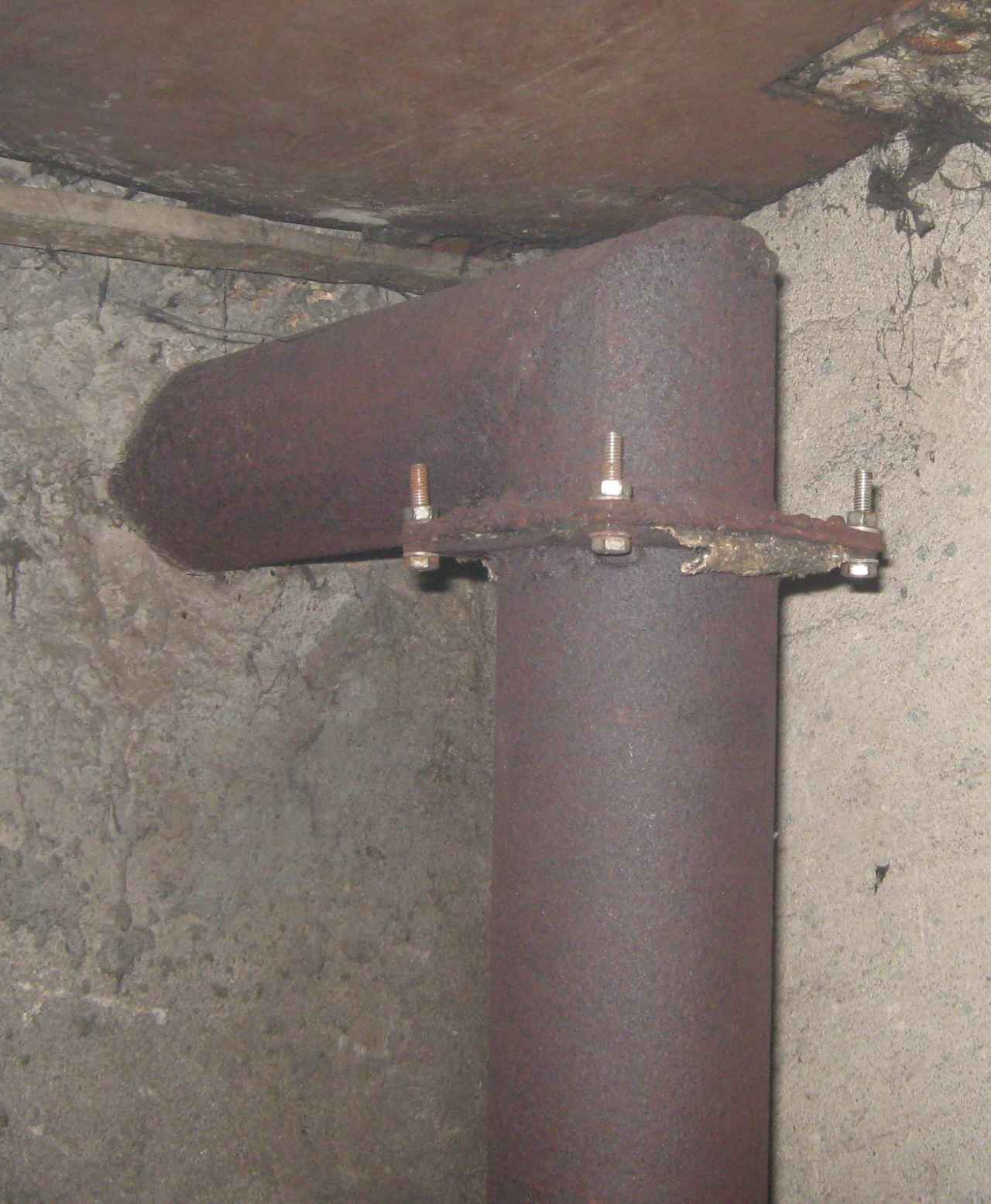

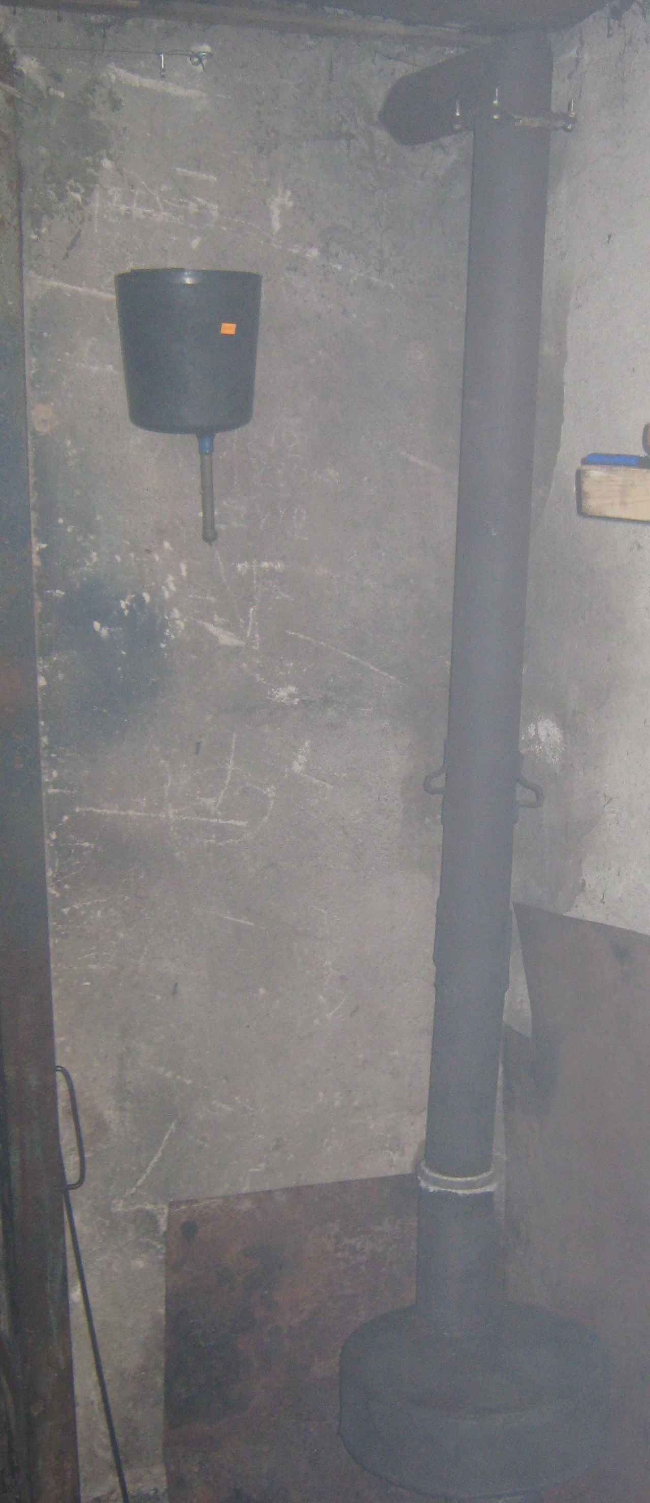

Андрей, у тебя печка тогда на гофре стояла.
Как она, служит? Или это временный вариант был? Я тут думаю переделать трубу так думаю как лучше делать.
СообщениеДобавлено: Сб ноя 13, 2010 2:01
OHV гуру
Сообщения: 473
dsa
Да гофра была задуманна как временная.Но у нас что временно то постоянно.Пока ей пользуюсь всё время нет переделать.Она ржавеет бысто и скоро наверно совсем сгниёт.Мож на эту зиму хватит.Гофра меньше метра у меня стоит.
Вобще с ней удобно ,можно печку немного перемещать. А так что обычная труба что гофра ,на горение печки это не отражается.Продаётся она в электор товарах как гофра для электро кабелей.Недавно видел в магазине гдето 280руб. за 1-метр.
А чего тебя труба не устраивает ,что хочешь переделывать?
Самое главное чтобы небыло горизонтальных переходов.Под 45 градусов допустимо.И сильно высокую не обязательно делать(промерзать будет ) достаточно 3-3.5 метров от пола.Как у меня.
И что бы была разборная, что бы чистить.
Комментарий к файлу: Эскиз моей трубы.
