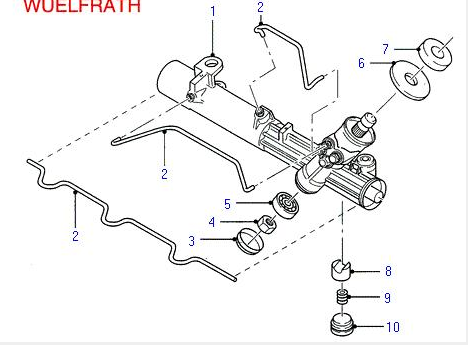

Скорее всего можно.Да как правило там выходит из строя подпятник 8 на рисунке,ну и втулка 2,это продаётся отдельно (ремкомплект)хотя он стоит прилично.А у вас что нет компьютерного магазина?

да рейка с гур .на разность лювтов в правую и левую стороны что может повлиять.я про подпятник и втулка могут ли они привести к разным по величене лювтам?

Так ::thinking:: ну вот я тебе в основном советовал по рейке без ГУР ::thinking:: http://pokatili.ru/forum/ftopic29071.php http://pokatili.ru/forum/ftopic28958.php полистай вот эти темки,посторайся определить какого типа у тебя рейка. Ну а по люфтам ,с права стоит эта втулка скольжения и если она разбита то с этой стороны и будет люфт сильнее.

у меня на оборот с лева очень большой люфт.по ссылке я прошёл.осталось узнать правильный ли у меня зетек .и узнать про ремкомплекты на вулфрат.да ещё интересует вопрос про зубцы.мне что то не кто так и не сказал как часто они стачиваются на самой рейки и на червяке?

В силу формы зуба рейки (трапеция/треугольник) - при поджатом подпятнике там люфта быть не может независимо от износа - пружина под подпятником для того и стоит, чтобы люфт выбрать. Насколько знаю, главная беда в старении этой пружины - подпятник недожимает рейку к валу и появляется люфт. На >Mk4 эскортах рейка стоит так хитро, что без снятия оной хрен подлезешь к гайке, которая поджимает эту пружину для компенсации ее усталости... Со снятыми пыльниками хорошо видно - если вал крутится, а рейка не шевелится - поджать подпятник, если рейка шевелится вместе с поворотом вала, то соединение вал-рейка впорядке.

Ну ты представь старую мясорубку ручную(надеюсь видел)вот примерно там такой же вал как у тебя на рулевом валу,я это к тому что стереться таким зубчикам довольно таки сложно ,а вот подпятник 8 он из материала типа фторопласта,вот он может стираться и пружина 9 не поджимает вал к рейке достаточно,вот тебе и люфт .Ты посмотри может на твоей рейке есть возможность подтянуть её.
