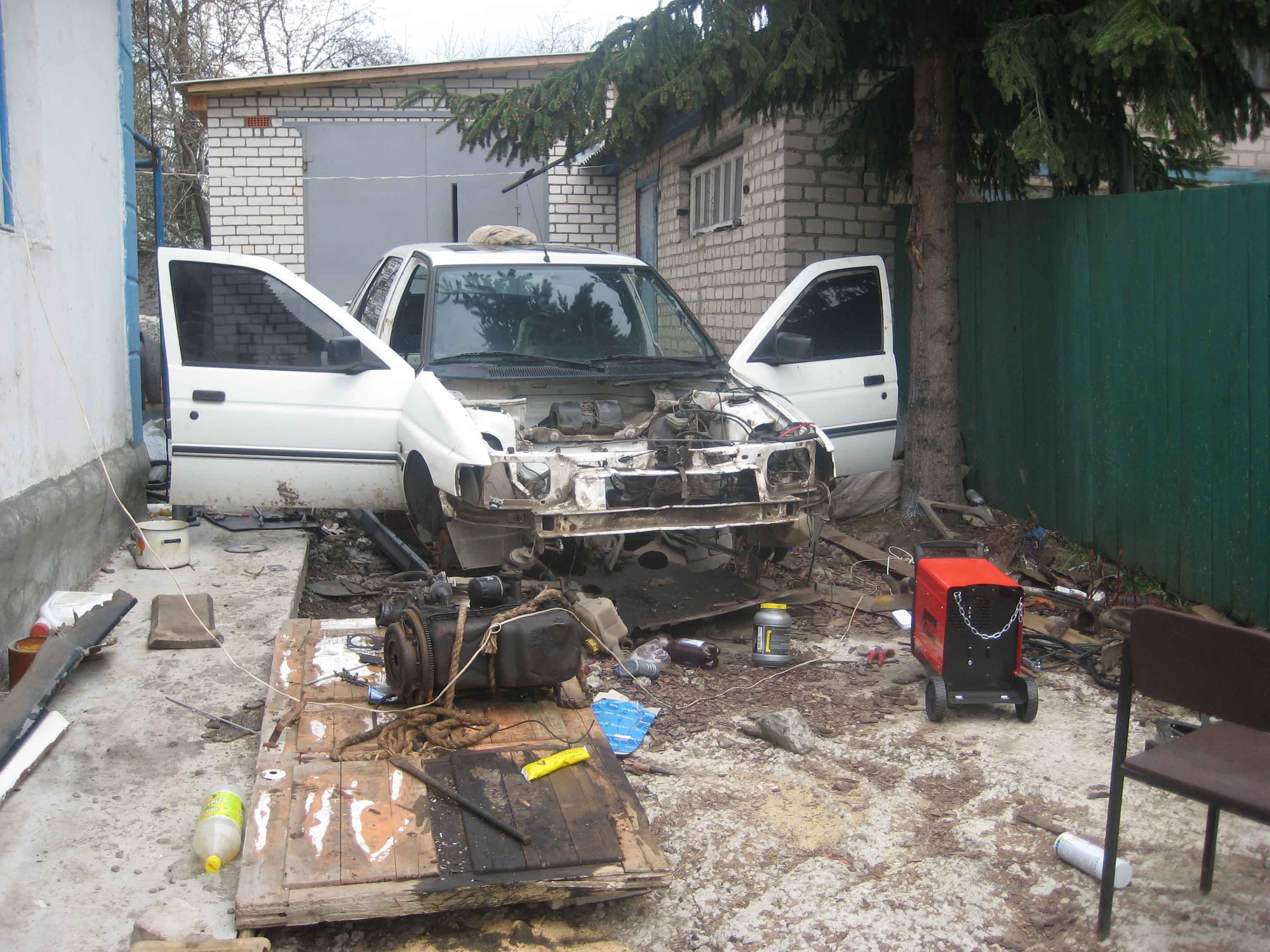

Достался мне Escort 94 года в очень плачевном состоянии, битый в переднею часть с гнилым днищем и порогами!!! Еще был умерший движок(после перегрева 1.3HCS)
Началось все с переварки телевизора так как старый я не видел смысла вытягивать, а так как крылья и капот были повреждены было решено ставить облицовку передней части от MK7!!!! Двигатель нужно было капиталить, но подчитав затраты только на запчасти(~10тыс.руб.) и иметь под капотом 1.3 с 60л.с. не хотелось!!!!!!
Начал икать другой дрыгатель остановился на CVH 1.6EFI 105л.с. , тем более что достался он мне за 15т.р. первой комплектности с небольшим пробегом и документами!!!

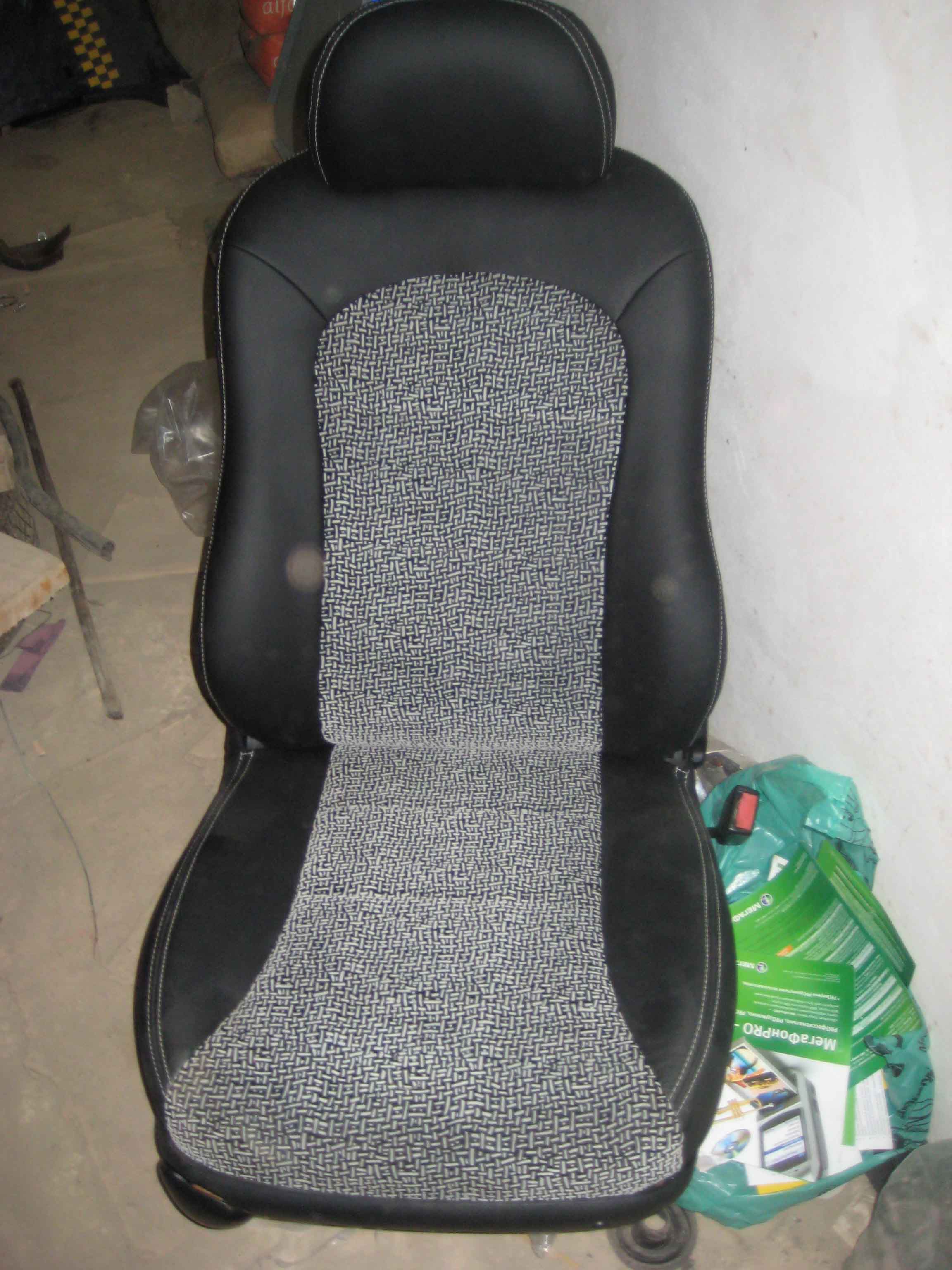

Затем переварил пороги и днище. Заварил в багажнике углубление под номер теперь крышка ровная(оч.красиво смотрится). Сиденья отдал на перетяжку, перетянули качественным кож. замом и флоком(что то типа велюра но поинтересней) Занялся переделкой капота!!! Вырезал воздухозаборник и приварил реснички сейчас довожу до ума(шпаклюю вывожу неровности). Делаю не спеша так как тачка еще другая есть а времени свободного очень мало!!! Хочу достать турбину и установить мозги январь чтобы чиповать можно было и подключить бортовой компьютер!!!
Хочу поставить расширители арок присматриваюсь к пластиковым накладкам с нивы только соответственно их подрезав!
Комментарий к файлу: Подготовка капота к тюнинху
IMG_00072.jpg [ 305.04 КБ | Просмотров: 11585 ]
Комментарий к файлу: Дрыгатель и КПП
IMG_0005.jpg [ 280.4 КБ | Просмотров: 11600 ]
Комментарий к файлу: Ремонт днища
IMG_0006.jpg [ 228.53 КБ | Просмотров: 11588 ]
Комментарий к файлу: Замена порогов
IMG_0004.jpg [ 401.41 КБ | Просмотров: 11592 ]
Комментарий к файлу: Начало работ востановлению Escorta
IMG_011001.jpg [ 389.45 КБ | Просмотров: 11591 ]

Комментарий к файлу: Перетянутое сиденье
IMG_0001.jpg [ 301.32 КБ | Просмотров: 11595 ]
