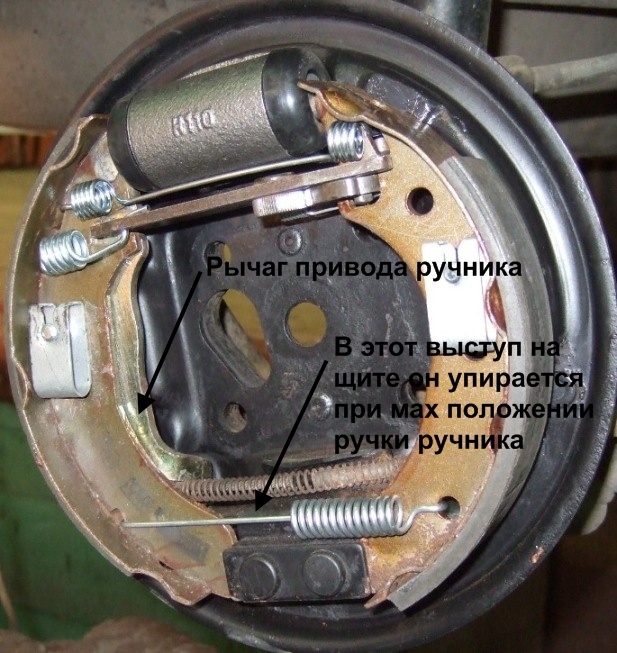

keeper писал(а):
А вот по поводу "ручник уперся", не очень понял... Куда он уперся?, если еще идет выбор зазора второго колеса и дожатие колодок на обеих?...
Вот сюда упрется. У меня так и было сначала на правом(после замены цилиндра на левом). Левое дотянуть никак не получалось при мах выбраной регулировке на ручке(МК-6)
Копия DSCF2912.jpg [ 169.31 КБ | Просмотров: 4091 ]

Сорь...
У меня там ход свободный абсолютно.. Ничего никуда не упирается...
