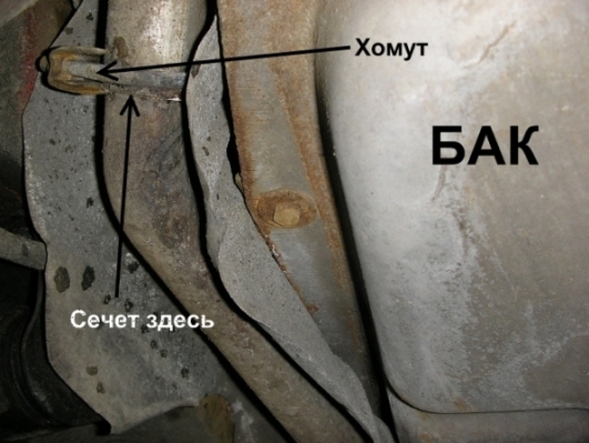

Коллеги, а чем заделать дырку в сочленении труб? Менял глушак - передняя банка от одного производителя, задняя - от другого. Хомут не стягивает полностью - всеравно в месте сочленения сечет.
Пробовал стеклотканью - при надевании трубы её стаскивает.
PB224880.JPG [ 154.64 КБ | Просмотров: 4767 ]

Толстой алюминиевой (как раньше пробки кефирные были) или лучше медной фольгой плотно конец трубы обмотай. Тогда не стянет. Перед задней банкой температура уже некритична - можно и тканями - клеями побаловаться, или резиновое колечко подходящее...

Сенкс, есть отожженная медная фольга, попробую ей. Резинка не влезет, слишком зазор мал.
