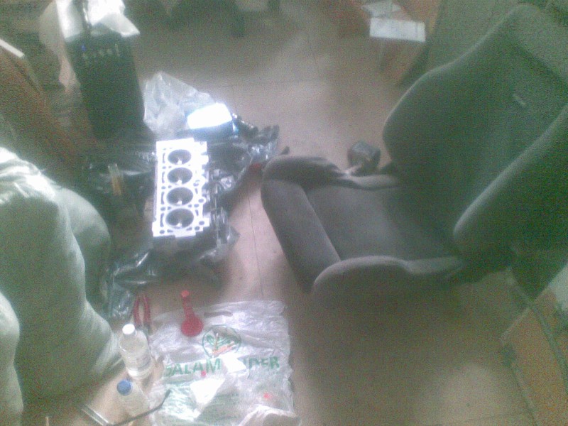

Также еще немного всякого сделал
Комментарий к файлу: Забрал голову, как новая. Сделано все :)
Фото1244.jpg [ 109.37 КБ | Просмотров: 10265 ]
Комментарий к файлу: Притирание клапанов с комфортом :))
Фото1293.jpg [ 135.6 КБ | Просмотров: 10270 ]
Комментарий к файлу: Подварил каркас рекары, подустал он за 20 с небольшим лет :)
