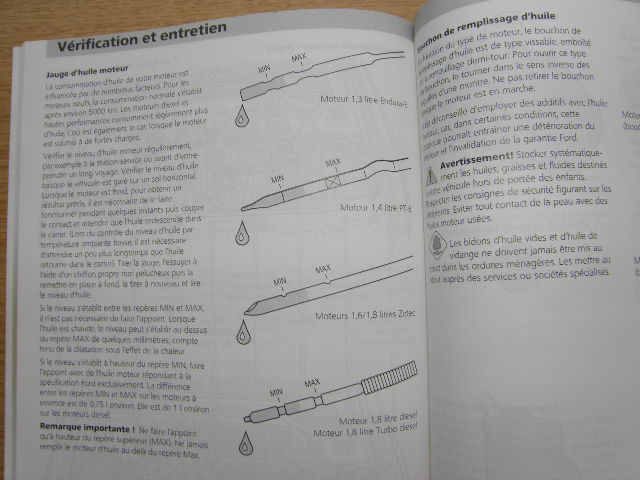

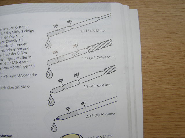

Кстати о птичках! (с) у меня на щупе 3 метки! а как мерять-то?

заводские инструкции по эксплуатации 1991 и 1998 годов.
щуп масла эскорты 1991.JPG [ 60.67 КБ | Просмотров: 3465 ]
щуп масла эскорты 1998.JPG [ 69.65 КБ | Просмотров: 3466 ]

juris спасибо - определилась :)
