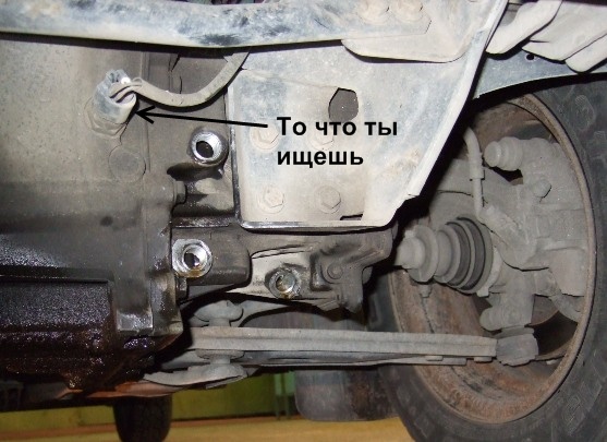

Как субж подключен?
а то негорят что-то..
Понимаю что на скорость не влияет, однако за неименеем другого гемора хоцца сделать.
Предохранитель (8) прозвонил. Лампы в порядке.
Интересует как оно к коробке там и как подсунуца?
ЗЫж ЭскортГЛ 91
ЗЫ2ж форум курил, просто так не гоню
FORD Escort GL '91 1.8 дизель

открой капот ии провода что идут к коробке твои . они сразу видны

Это не дизель, методу уже тебе сказали выше.
Копия (2) Изображение 1244.jpg [ 96.08 КБ | Просмотров: 3103 ]

У меня тоже на загорается когда заднюю включаю. От куда и куда искать плиз?

Сначала надо бы лампочку проверить, предохранитель, а потом уже и выключатель на КПП ( как на фотке выше).
