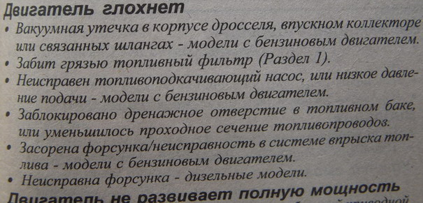

Ну вот, вчера поменяла рычаг, седня поездила чуть шустрее.
Километров 20 по городу лепота, с остановками, то се. Потом оппа - оно. Холостые есть, на грани заглохнуть, педаль тронешь - ваще глохнет. Заводится - глохнет, так раз пять. Потом вроде как едет, потом оппа - опять тяги нет. Взяла умную книжку. А тама вот что написяно:

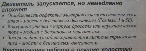

А еще на всякий случай вот - тут уже ближе к массе советов, канешна, но поковырявши в разъеме модуля иголкой, домой я все же доехала. Вапрос на всякий случай - у меня в баке есть дренажное отверстие? когда пробку отворачиваю, ничего не шипит.
И - да! скажите, а лучше покажите, где на HCS датчик давления масла? а то она не загорается ваще. Лампу меняла, дорожки и разъемы на камбинатцыи приборов вменяемые, остальные лампы работают согласно штатному расписанию.

Я думал ты сначала карбюратор в порядок приведешь.
ИголкОковыряние в модуле чем-то помогло?

Димон до дому доехала, сегодня на работу и домой доехала Изображение
