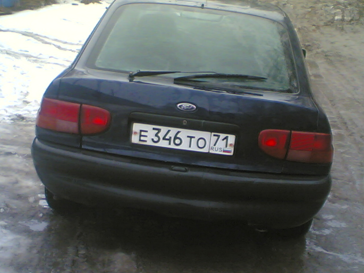

::thinking:: спасибо что поправили. в сервисе и впрямь заявили что обычн карб не моно. поздней уточню подробней.
Изображение 002.jpg [225.04 КБ]

Лучше бы подкапотное пространство сфотографировал в разных ракурсах. Больше бы информации получилось о машине. А по виду задней части машины никак не определить тип двигателя и систему питания :lol:
