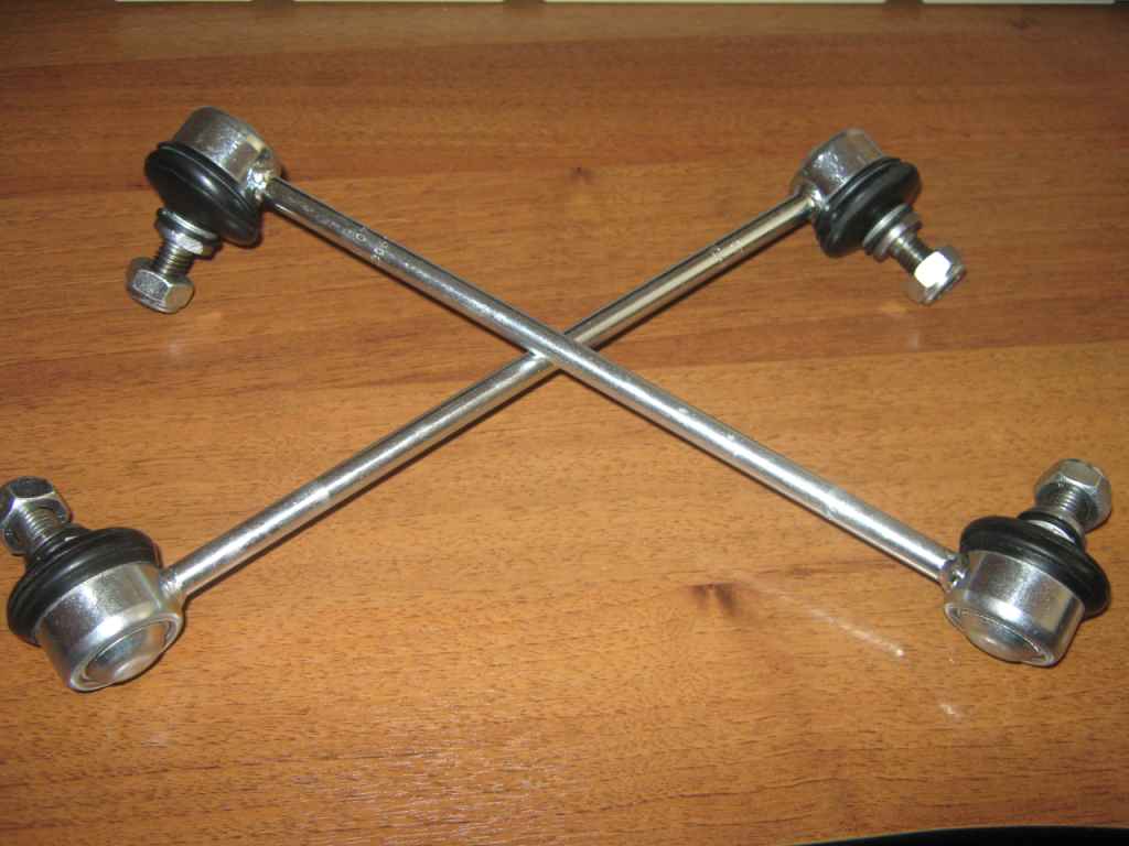

Разобрал переднюю подвеску, решил поменять стоечки еще разок (одна шаровая в одной стоечке болтается с небольшим люфтом).
Заказал в Экзисте фирму Dello номер 30101300273 по цене 256 рублей 87 копеек.
Дешевле ничего найти не смог. :)
Как и следовало ожидать приехали очень дешевые стоечки - в пакетиках без всякой маркировки и на них самих маркировки нет.
Есть только номер (на стержне самом выгравирован) WS3061.
Интернет подсказал мне, что производитель у них индийский (!) Safety International.
Одна из шаровых опор сдвигается рукой значительно легче, чем три остальные.
Я вот не знаю как к этому относиться.
Миша, какой смазки добавить в шаровые?
Никак не относись. Нормальное явление. Если люфта нет ессно ;)
То, что крышки этих "шаровых" металлические - это хорошо. Можно потом, когда стучать начнёт, "починить" одним ударом молотка. И проехать на них ещё от 1 000 до 10 000 км. Многие друзья так делают, хотя сам колхозить не пробовал - предпочитаю всё же менять.
Советую "пропилы" под ключ чтобы шар держать, сделать напильником или наждаком глубже, т.е. под меньший ключ. Легче потом будет откручивать. А то вечная проблема - проворачивается в гаечном ключе, даже в новом, и тогда в ход идёт болгарка...
А смазку добавлять - бесполезное занятие, ИМХО.
Да, признаться, я порядочно помудохался, откручивая предыдущие стоечки, а ведь они вовсе не старые были. Только там в торце под шестигранник на 5 проточено было.
Я вот думаю, может купить в магазине гаечки колпачковые, чтобы защитить конец резьбы?
Добавить какой-нибудь хваленой MC1000. В четыре раза дольше обещают будет работать. :)
Лишним наверное, не будет.
Сильно сомневаюсь.
Имха, тяги стабилизатора разбиваются от:
1. Сильных ударов/вибраций подвески
2. Попадания песка при разрыве пыльника
3. Куёвого производителя тяги
Добавление смазки не устраняет ни одного этого пункта. Ну разве что чуть-чуть по п.2. Причём, снимать-одевать пыльник довольно геморно, а прокалывание пыльника всё-таки снижает его ресурс. Всё ИМХО.
ЗЫ: возьми, в одну добавь, во вторую нет, потом отпишешься ;)

Я скрепкой подковырнул малое пружинное колечко и снял его, вовсе нетрудно.
Теперь есть дырочка для того чтобы смазку хоть шприцем или палочкой туда поместить.

Теперь помучиешся надевать его обратно :lol: Смазка всеравно в основном останется в пыльнике ,а то что уже есть внутри то не поменяешь,помню на классику были шаровые шприцующиеся вот там с помощью спецпистолета можно было сделать и ходили они подольше чем простые.
Уж как-нибудь справлюсь.
При движении с пыльника будет попадать на шар.

Купил гаек с колпачком, гроверов и шайб на 40 рублей.

Текс, вышеуказанные стоечки сдохли.
Как говорится, не прошло и года.
