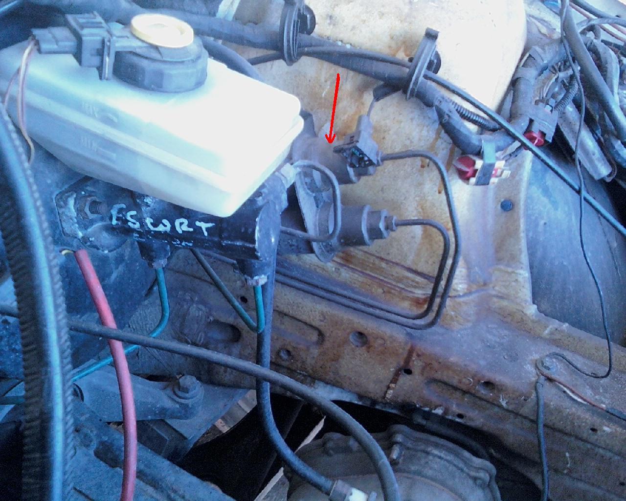

Подскажите что это на фотографии,, какое отношение эта штука имеет к тормозам можно ли вообще ее убрать. Не могу ни как прокачать тормоза ГТЦ заменен,жидкость не подтекает а педаль мягкая.АБС нет.
Эскорт 1993г универсал

Это датчики ограничения давления, идут на задние тормаза, они не дают блокировать задние колеса.

Да, это ограничители давления задних тормозов. Довольно надежная штука, обычно жить не мешает. Врядли твои беды изза них.
Педаль мягкая бывает изза дохлых гибких шлангов - они еще не текут, но армирование уже порвалось и шланг 'дышит', раздуваясь и забирая давление..

Еще надо почистить и разработать механизм саморегулировки колодок внутри задних торомозных барабанов. Находится снизу на распорной планке. Только после этого прокачка тормозов поможет избавиться от мягкой педали.
И то, что выше сказал yak, тоже важно. Удачи !
