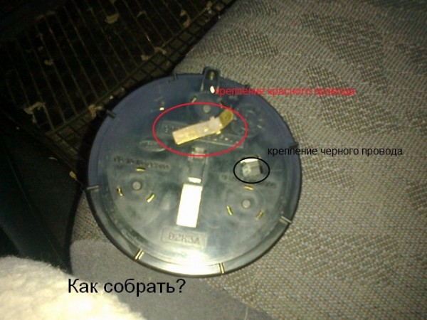

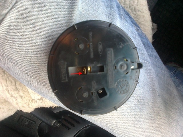

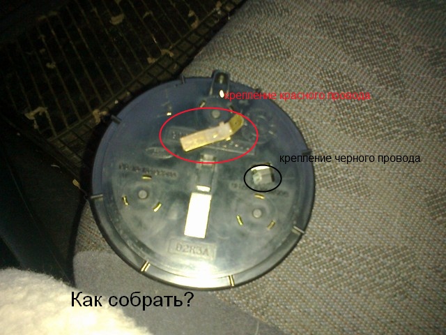

Перестал работать звуковой сигнал.
Контакт Улитки (клаксона) чистил - все в порядке.
На руле снял кнопку - включатель звукового сигнала. И обнаружил, что контакт черного провода держится нормально, а красный не понятно...
Выкладываю фото:
Прошу подсказать как правильно должен крепиться контакт красного фото (на снимке он лежит отдельно). Кстати при прямом замыкании красного и черного провода звукового сигнала нет, слабо слышны лишь короткие "потуги". Что может быть?
Комментарий к файлу: Как правильно собрать?

Сигнал при замыкании проводков должен работать!
Как собрать кнопку - там, наверное, симметрично должно быть всё, но я её не разбирал.
Ещё можно на разборке или в магазине взять и посмотреть как устроена. :)

Я свою улитку так и выбросил после разборки :-( пытался отреставрировать,но ни чего не вышло,при замыкании красного и чёрного должен быть сигнал,крепёж у вас немного другой(или по фотке не ясно ::thinking:: )у нас по центру закреплён красный ::thinking:: релюшка стоит у тебя?Я себе пару волговских поставил,теперь гудит как паровоз :lol:

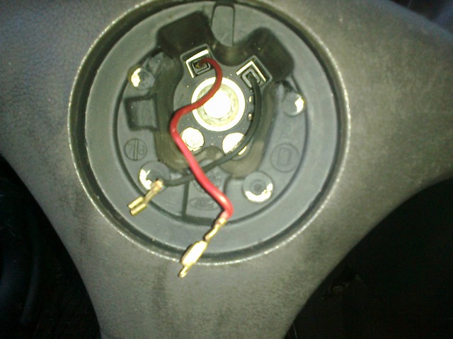

Разобрался самостоятельно.
Контакт красного провода (прямоугольная пластина) должна крепиться как показано на фото.

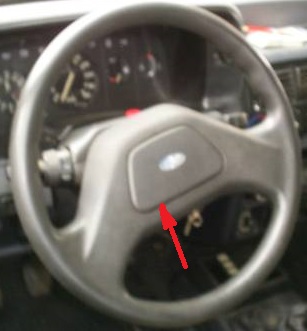

Как снять эту крышечку что на руле. При нажатии на сигнал - идет дымок оттуда (пахнет горелым) :) . что там могло случится?
руль.jpg [ 25.8 КБ | Просмотров: 8515 ]
FORD ORION 1.4 СVH 88г. карбюратор Weber 26/28/
 Заголовок сообщения: Re: Не работает звуковой сигнал!
СообщениеДобавлено: Чт июл 04, 2013 23:34
Сообщения: 180
Откуда: Киев
1. Кнопку сигнала подковырнуть.
2. Что самому трудно догадаться? Короткое замыкание. Отвалился от контакта плюс и при нажатии коротит на массу.
