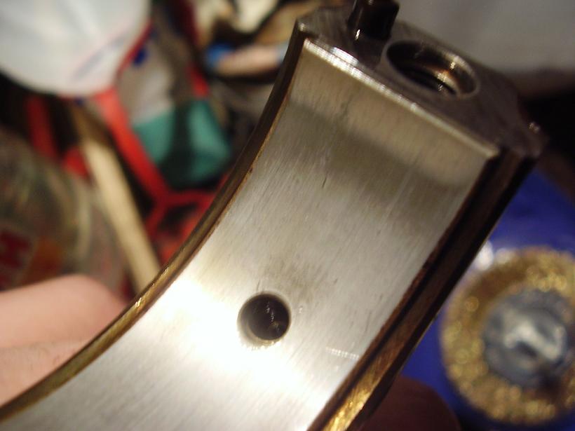

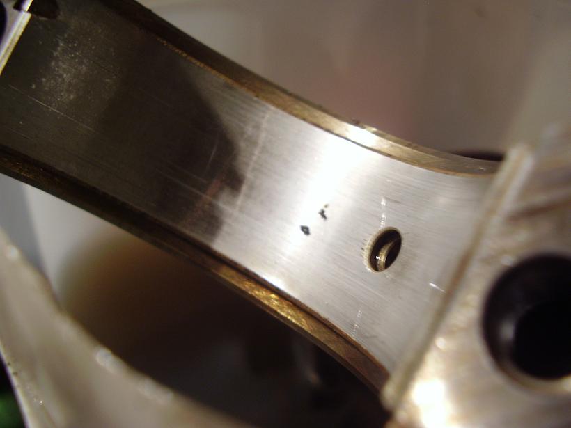

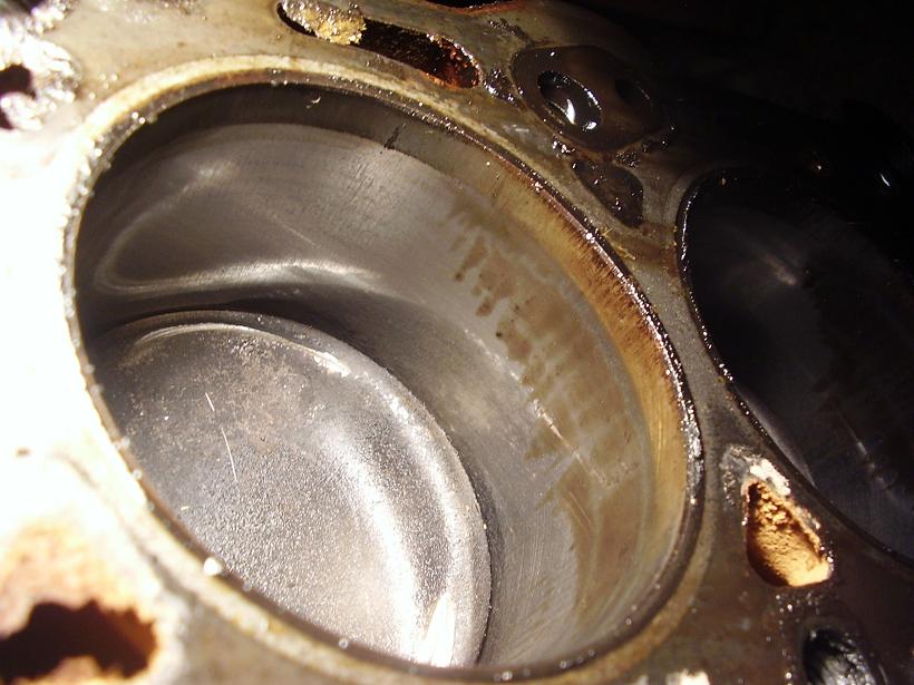

Вот еще немного разобрал седня. Снял первый поршень. Что скажите, мотористы? :D :D Что еще под замену?
