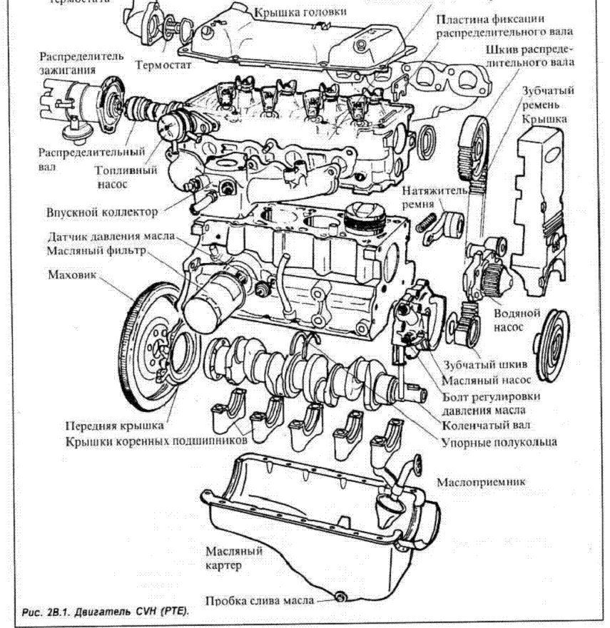

Вот картинки из руководства по эскортам '90-'97.
В начале этой книги есть фотки подкапотов разных моторов. PTE = фотка вначале темы. А на раскладке мотора PTE написано что он моно. И вот такой вопрос: ГДЕ ИНЖЕКТОРЫ ВПРЫСКА?

Этой книжке всерьез доверять я не стал бы. На картинке изображен карбюраторный двигатель драматически очень старого образца, гораздо более раннего чем 90 год, на ней мы можем видеть трамблер, механический бензонасос и коллектор под карбюратор (motorcraft VV, да поправят меня если путаю модель)... Собственно двигатель CVH мало чем изменился с тех пор, а вот обвеска вся другая, ни трамблера, ни мех. бензонасоса на инжекторных моторах нет...

Блин, скачал ещё одну книгу из инета, она полнее, больше инфы. Там написано, что в двигателе PTE система впрыска SEFI. Какой книге верить?

Это полюбому не моно. Там SEFI, т.е. Sinchro Electronic Fuel Enjection
По форсунке на каждый целиндр.
А на CVH стоит CFI, т.е. моно-инжектор(центральные впрыск) одна форсунка на все целиндры.

Щас все-таки открыл капот, посмотрел на двигун, и выбросил книжку. Мотор инжекторный - рампа, форсунки. Верь глазам своим! Извиняюсь за ошибочное утверждение.
