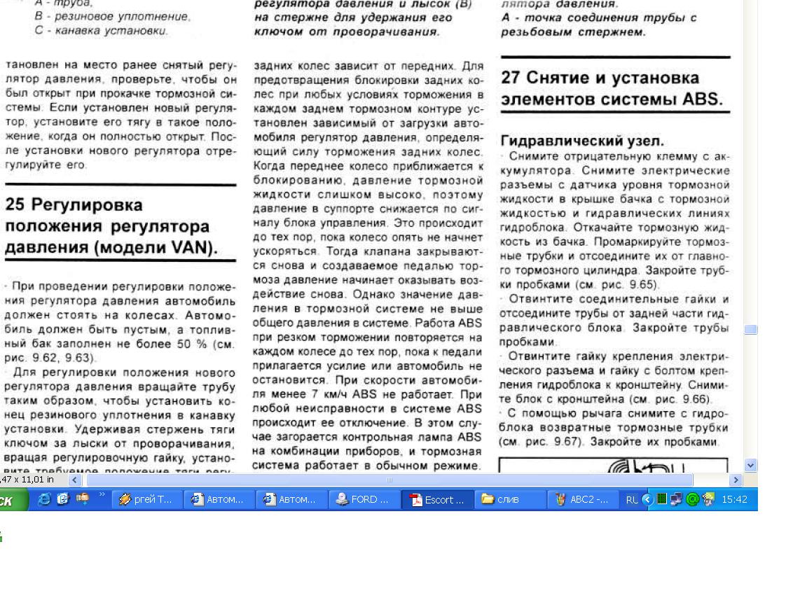

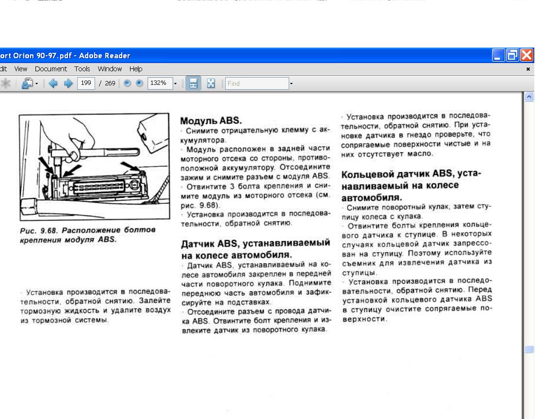

У тя даже 2 регулятора должно быть :shock:
АВС1.JPG [204.51 КБ]
АВС2.JPG [212.24 КБ]
И енто пройдет!
