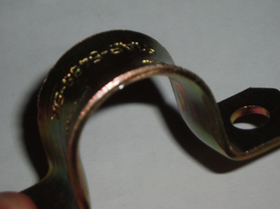

на первый взгляд толстоват для отгибания...
Комментарий к файлу: хомут втулки стабилизатора на мой эскорт. оригинал
P2130123.JPG [106.25 КБ]
Эскорт 94г. zetec 1.8 16V RDA зел. седан
СообщениеДобавлено: Ср фев 14, 2007 1:11
Сообщения: 4139
Откуда: Великий Новогород
Постоит десяток лет в работе - отгибаться будет нормально , но откручиваться плохо.
