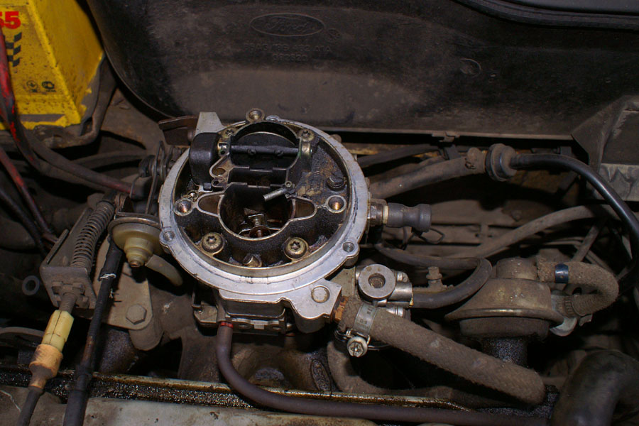

ВотЪ собственно и карбюратор.
Фильтр мне поменяли на меньший, но он не овальный а круглый.
Хотя посадочное место все-таки овальной формы :roll:

СообщениеДобавлено: Ср апр 18, 2007 21:02
yak писал(а):
Карб Вебер двухкамерный TLD, судя по картинкам здесь пробегавшим.
Глючит по-черному, надо его перебирать и хотя бы чистить.
Guitarist: это не приблуда, за такое убивать надо (с). Там повешен ВАЗовский термостат на кой-то черт...
З.Ы. машину Шшупал, не по фотке выводы..
Не твоему брату Глебу я карб ковырял?
А классичесский термостат повесили,потому что фордовский накрыт.Странно-он копейки на 4ку стоит

СообщениеДобавлено: Ср апр 18, 2007 22:15
Посмотри на верхнюю часть крышки карбюратора.Это живой труп.Можно представить,что творится в каналах и вообще внутри карба.
Думаю его никогда не чистили.Востановить такой возьмётся разве что садист-энтузиаст.Если сам решишься,купи ремкомплект,вытащи все резинки,разбери по-полному,все жиклёры вынь,(желательно ещё высверлить заглушки технологические-иначе его толком не промыть),замочить на несколько дней в ацетоне,не в расворителе-он жирный.Потом продуть всё сжатым воздухом.
И после сборки убрать вентиляцию из воздухана-кольца твои на последнем дыхании.
Предыдущий владелец говорил, что когда его карб достал окончательно, он ездил на чистку. Сказал что помогло, хотя и не сильно.
Спасибо за подробное описание процесса, будем делать. Надо только ацетону достать побольше :)
А как убрать вентиляцию из воздухана?
Да, купил промывку для карбюратора Redex. Для интенсивной прочистки рекомендуют заливать прямо в карбюратор. Имеет смысл это делать или карб тогда умрет окончательно?

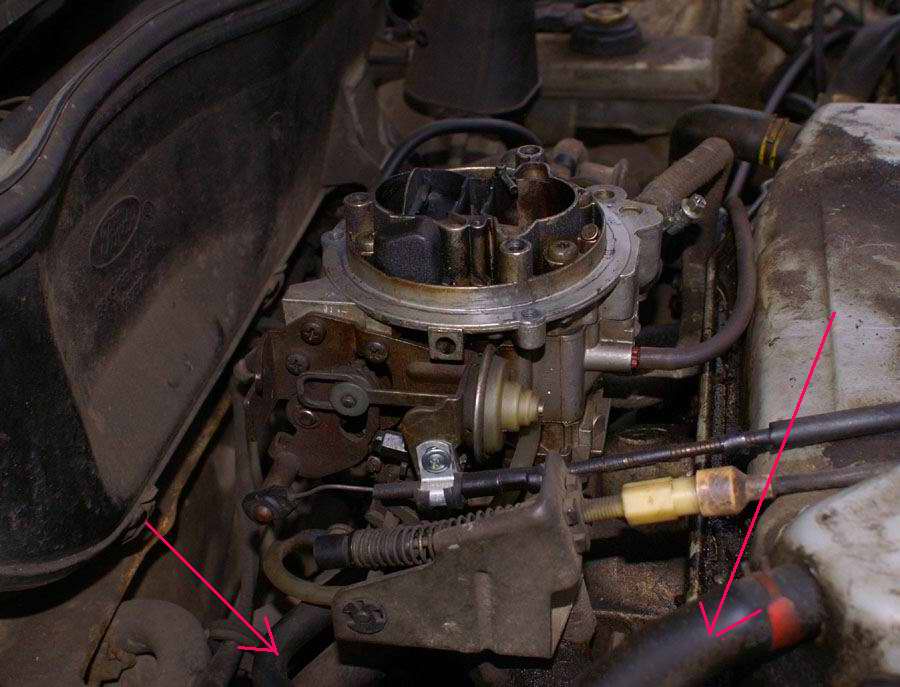

СообщениеДобавлено: Ср апр 18, 2007 23:07
Я не слышал как работает твой карб,но та промывка что ты купил тебе вряд ли поможет.
Если встанешь к мотору,слева на клапкрышке шланг,идущий в воздухан-сними его.а дыру в воздухане задрай,есть ещё тонкий шланг идущий в коллектор-тоже заглуши, болтом.Увидишь как мотор веселее работать станет :wink:
Вот эти шланги
333.jpg [73.25 КБ]
Последний раз редактировалось Guitarist Ср апр 18, 2007 23:16, всего редактировалось 1 раз.
