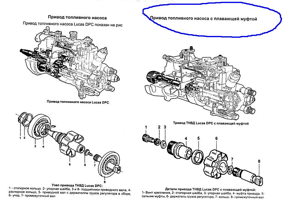

Честно сказать: схемма просто обалденная!!!! :D :D :D - не всегда такое подробное изображение увидишь :!: :!: :!:
Спасибо :!: :!: :!:
вот только на ней показан немного не тот ТНВД, у меня же он с плавающей муфтой :cry:

Уважаемый bizon подкажите если не трудно как определить насколько износилась кулачковая шайба (микрометр для этой нужды подойдет?), шароховатостей и следов крошения не видно? на моей отчетливо виден ход ролика. как быть?
