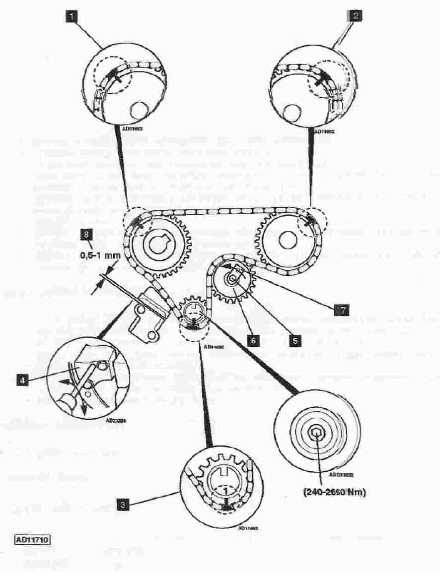

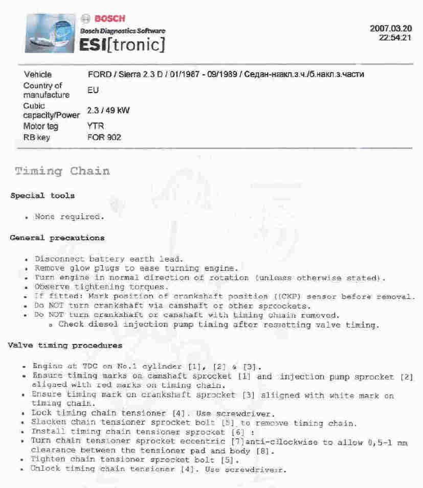

Схема соединения коленвала, распредвала и ТНВД, а также инструкция, только на аглицком.
fsierra2,3d2.jpg [49.99 КБ]
fsierra2,3d1.jpg [54.64 КБ]
