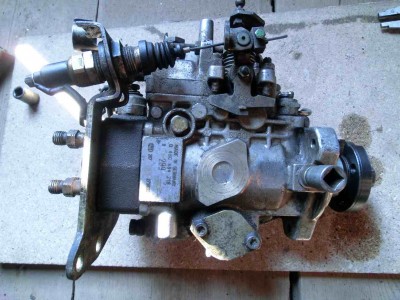

А где на корпусе насоса нанесён его номер ?. Вот здесь есть цифры.
ТНВД Bosh.jpg [ 458.04 КБ | Просмотров: 7572 ]

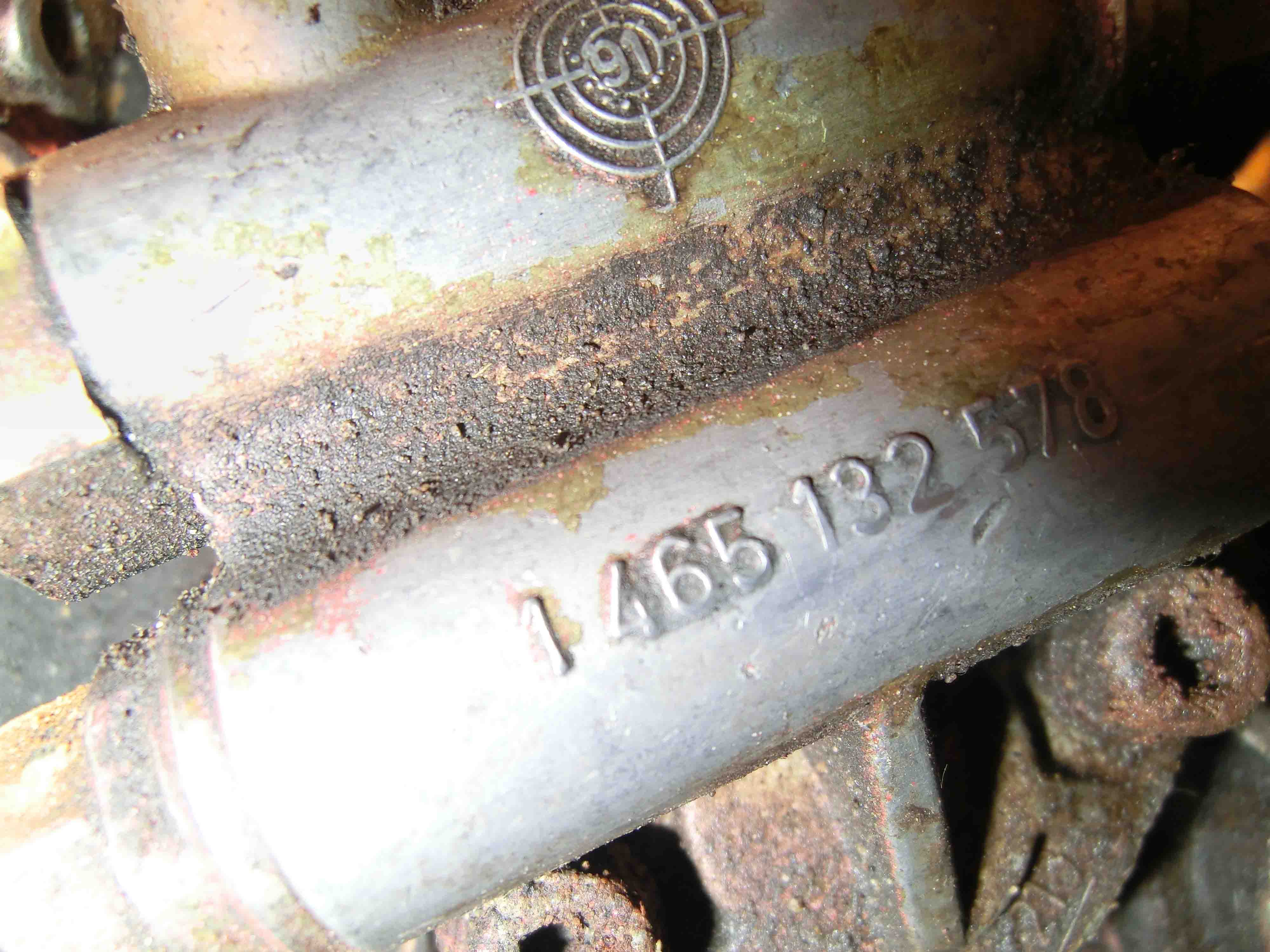

Вот такие
ЦифрыТНВД.jpg [ 326.55 КБ | Просмотров: 7569 ]

Ответ нашёл тут viewtopic.php?f=185&t=29568&start=15. Но получается, пока не снимешь насос, не узнаешь его номер.

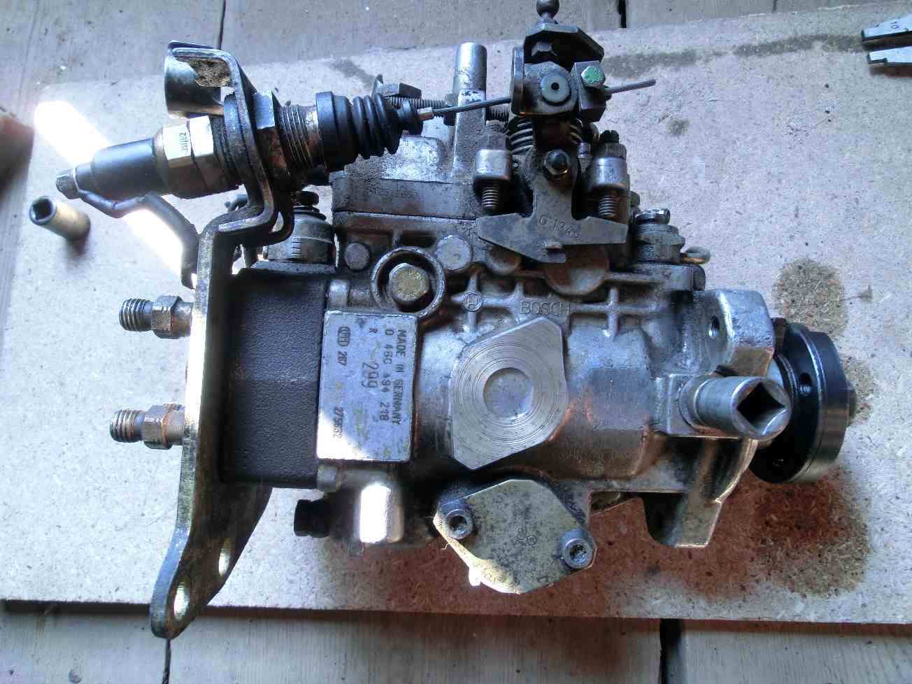

Да, номер насоса на стороне, обращённой к блоку цилиндров. Не очень понимаю такую логику маркировки.
Номер насоса.jpg [ 95.64 КБ | Просмотров: 7404 ]

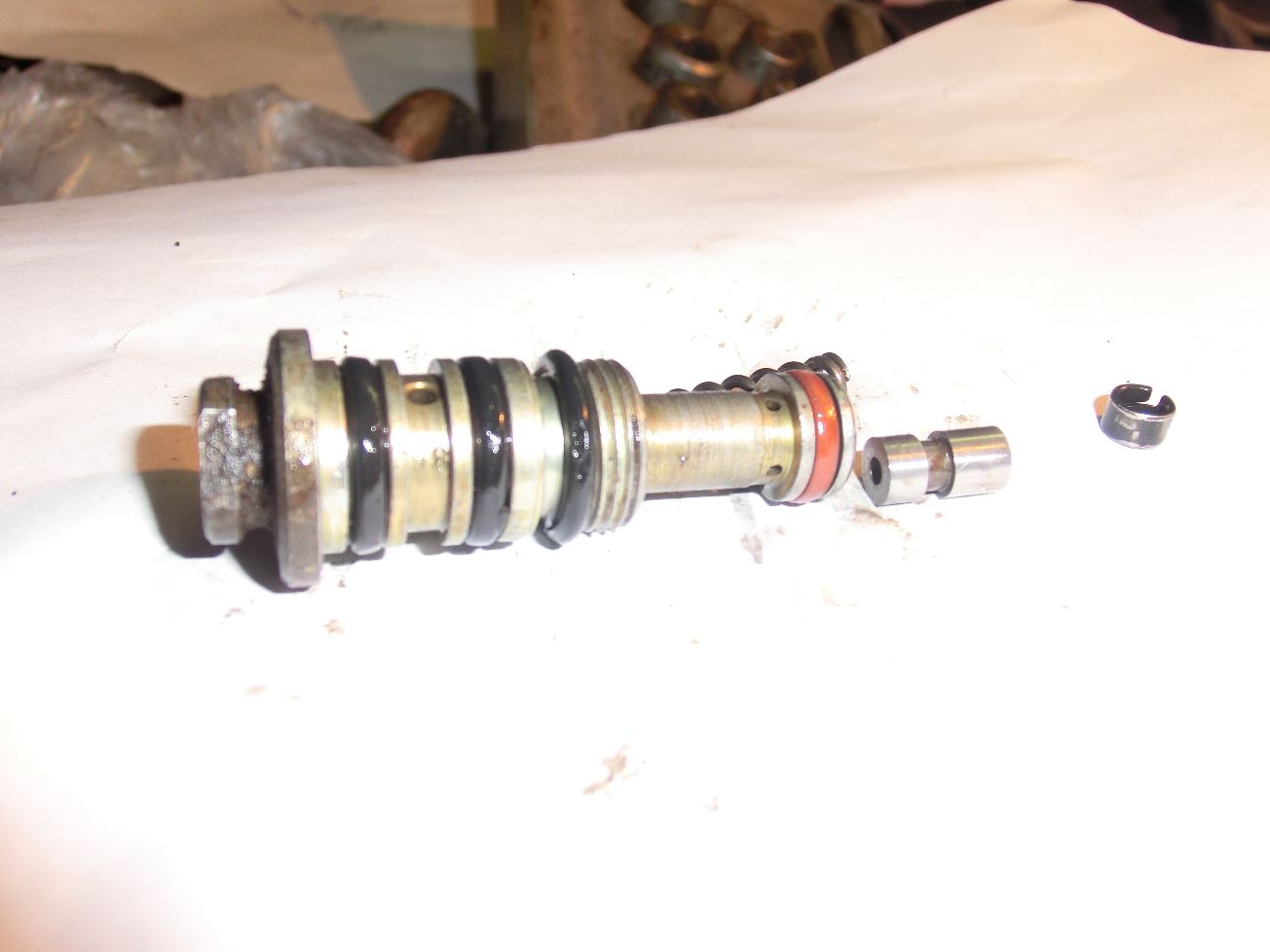

Ещё такая ситация. Открутил редукционный клапан и у меня из него вылетели поршень и пружина, а фиксатор оказался на дне в корпусе. Теперь не знаю какой стороной поршень вставить внутрь. Как на фото, или обратной стороной ? Добрый человек выложил в интернет видео сборки насоса, но я чего-то не разглядел, да и качество не очень. Если кому надо, забейте в поиск дословно: "ТНВД Bosch VE ремонт сборка ч 1". Видео из четырёх частей.
Редукционный клапан.jpg [ 67.93 КБ | Просмотров: 7394 ]

Отверстием меньшего диаметра наружу.
