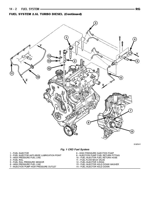

Вот так вот у меня
Комментарий к файлу: Вот так вот у меня
Pages from 16194-rgs_intlpdf.jpg [ 80.29 КБ | Просмотров: 9384 ]

У вас топливная система-комонрэйл.На давление в рейке влияют:регулирующий клапан,форсунки,аварийный клапан на рейке,ТНВД.Я понял,что была проведена электронная диагностика.Диагност увидел ошибку по клапану,или просто констатировал низкое давление?Если в рейке низкое давление и нет ишибки по клапану,то можно попробовать промыть клапан в УЗ ванне.Затем проверить форсунки на гидроплотность. Грубо это можно сделать самому прямо на машине.Снять обратки с форсунок,крутить стартером и смотреть на сброс с форсунок.На пусковых оборотах не должно быть перетекания в обратку.С аварийного клапана вообще не должно ни одной капли просочиться даже на оборотах.
А вообще лучше машину гнать на сервис и делать полную диагностику топливной системы.Проблемы могут быть серьёзнее чем замена клапана.
Диагностику надо делать на сервисе,имеющем специальное оборудование.
Удачи.
