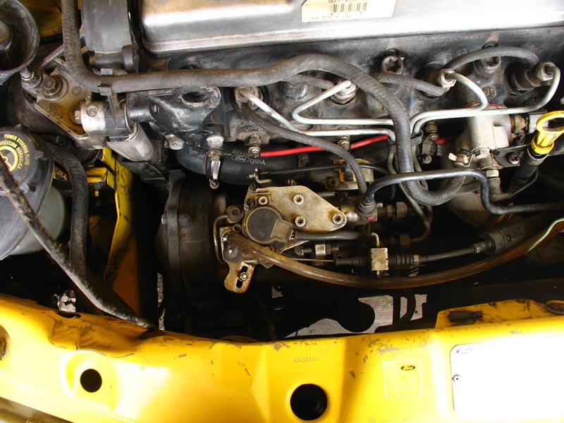

Помогите определить ТНВД
IMG_0875.jpg [ 128.09 КБ | Просмотров: 12901 ]
Ford Courier 1996 г. пикап ,дв.Endura-DE 1.8 л.

Сам ищи, на корпусе...
Ща гляну, конечно, что проги говорят.
БОШшшшшшшш.

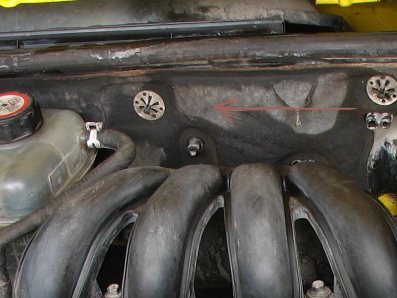

Спасибо. И еще один вопрос. Т.к. у меня клапан рециркуляции выхлопных газов управляется электрически,то должен быть блок управления,но я его в моторном отсеке не обнаружил. Вроде бы должен стоять рядом с бачком охл.жидкости. Крепление есть,а блока нет.
См.фото .
Может на движке 1.8 NA его не должно быть? Лучше всего было бы посмотреть эл.схему правления двигателем. Может кто скинет ссылку.
Заранее спасибо.
И еще... У меня от корпуса возд.фильтра идут два воздухозаборника.Они расположены возле радиатора слева.Один внизу,а второй вверху. Зачем? А на патрубке который идет от фильтра к вп.коллектору есть еще одно ответвление вниз.И там что-то типа воздухозаборника. Это что? Воздуховоды с 1.8 ТД?

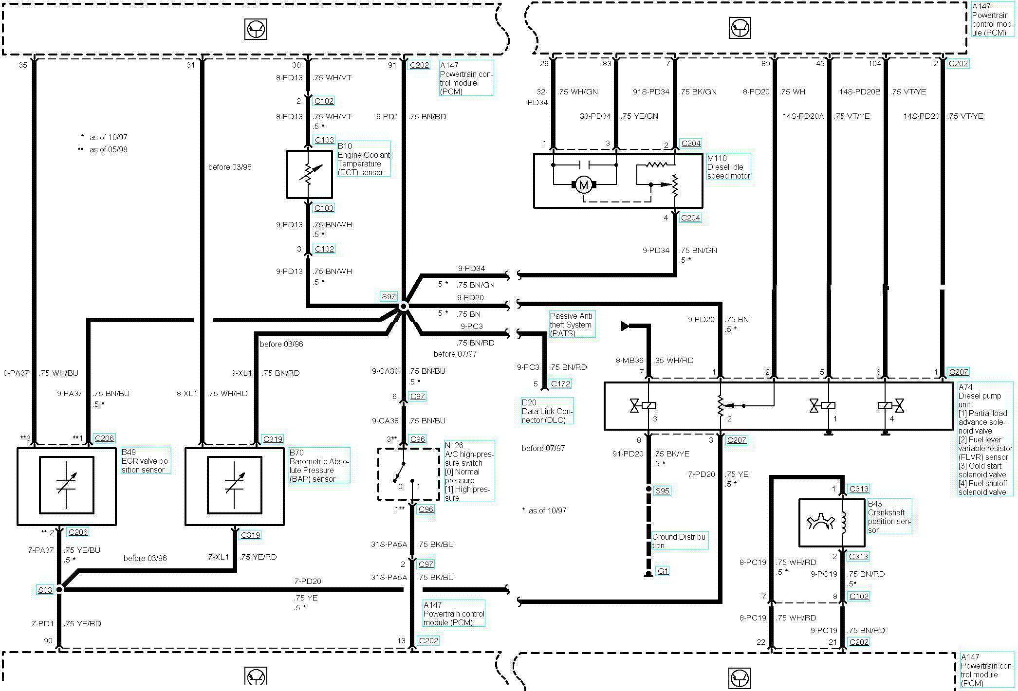

Жуткая электросхема
По воздуховодам - не знаю, не заморачивался.
egr1.GIF [143.65 КБ]

To Iggi1981.
Спасибо еще раз. Буду изучать. Может это и лишнее,но хочу знать что и как работает. Привычка у меня такая ))). Хотя точно знаю,что многие знают только то, где находится бензобак и куда вставлять ключ,но ездят при этом даже больше чем спецы. У них просто нет повода заморачиваться. Но...каждому свое )))
