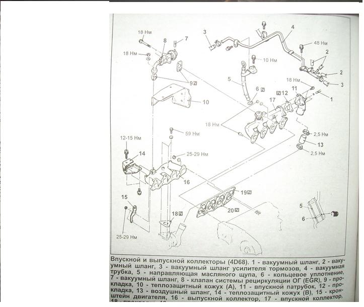

Прочитал тут что на старых авто клапан егр- лишняя роскош, тока сажа летит- решил его заглушить, снимаю трубку управления клапана а там предхоз шарик мет. вогнал- типа клапан уже не работает? Решил подстраховаться и внедрил прокладку между трубкой с выпускного и клапаном- завизжала турбина! :shock: Причем очень сильно и звук как будто лопасти по корпусу трут- снял прокладку - все пропало--- много думал- приглашаю и вас. :roll:

Ставил : с выпускного колектора идет трубка на егр, вот между ней и самим клапаном и ставил

А может это не ЕГР а клапан управления турбиной? Все равно пока не увижу ничего сказать не смогу. Фотка с расширением JPG? Тогда через "browse", и потом выбираешь файл с фоткой кликаешь "open", добавляешь текст и все. Только размер файла должен быть не более 270 Кбайт, а лучше в районе 50.

Воткнул в то место куда стрелка от цифры 8 упирается.

Ну, вроде, все правильно делал. Непонятно. чего она завизжала? Может кусок кокса куда попал при разборке?
