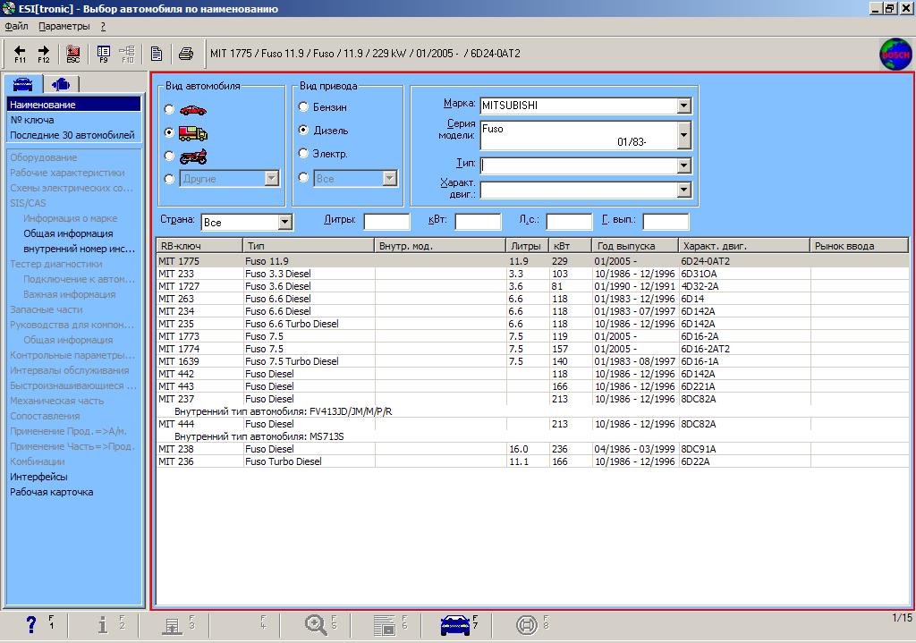

Надо выбрать какой автомобиль остался без тахометра?
