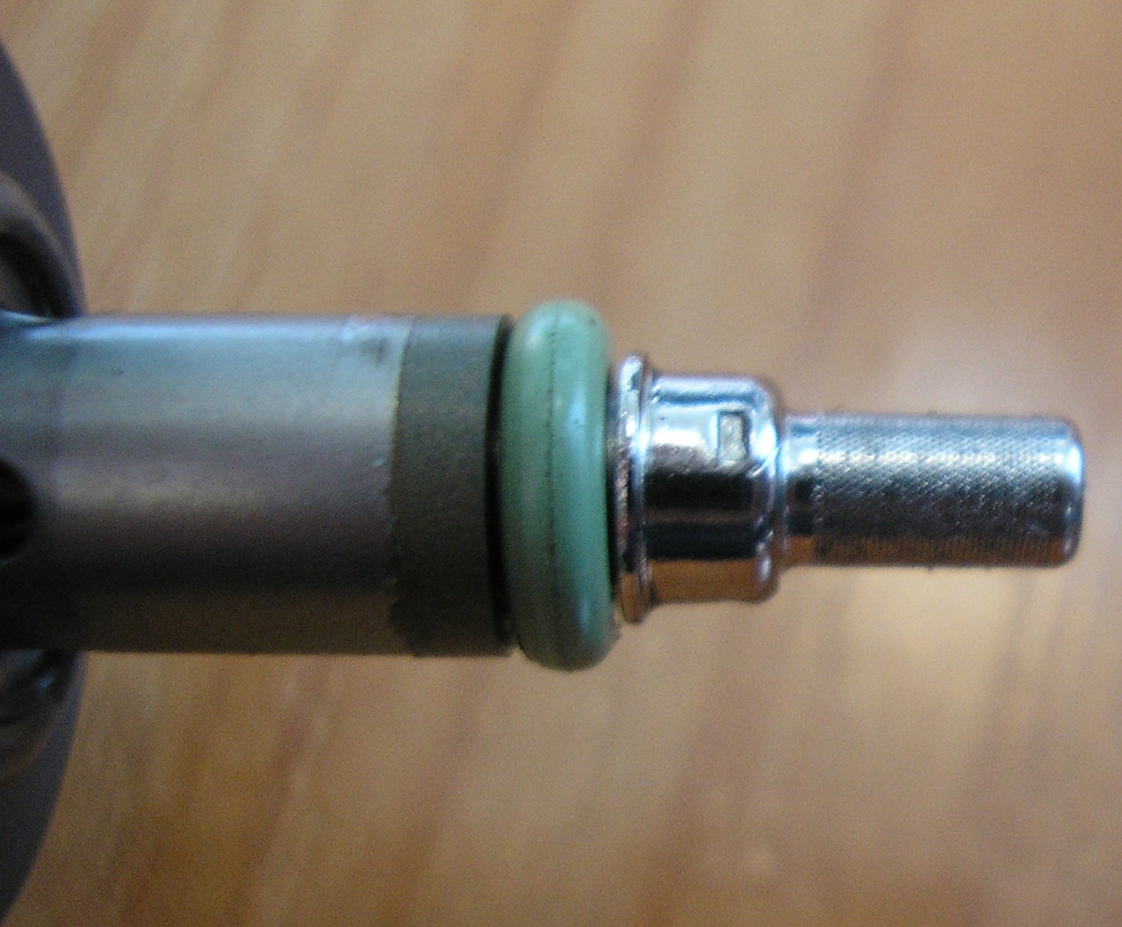

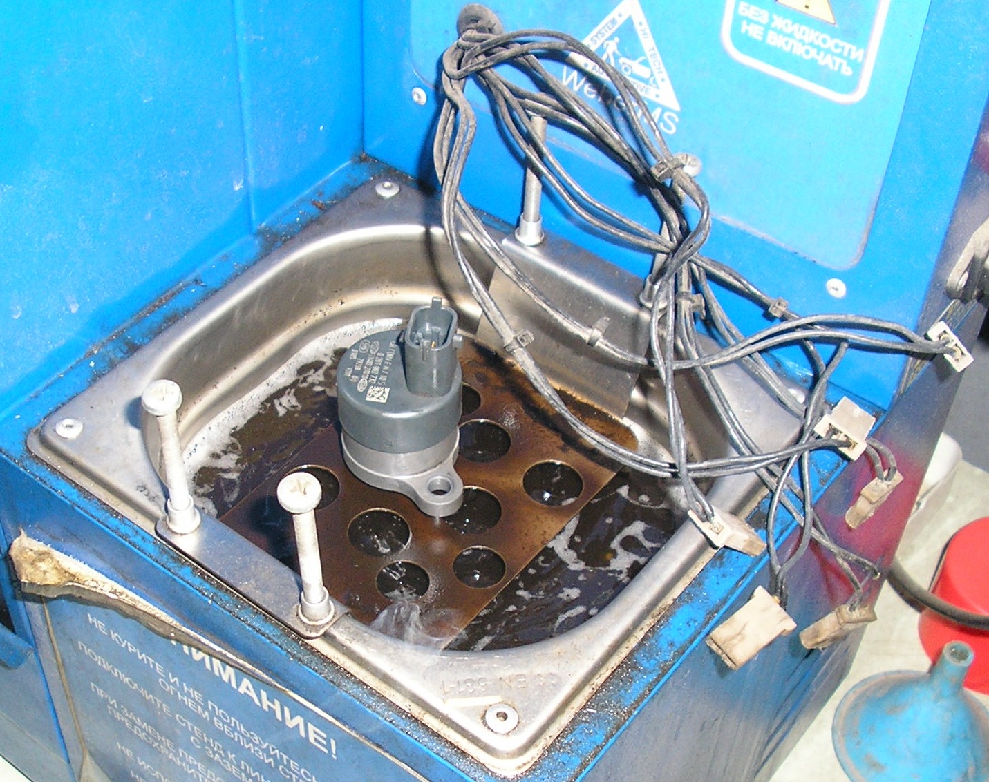

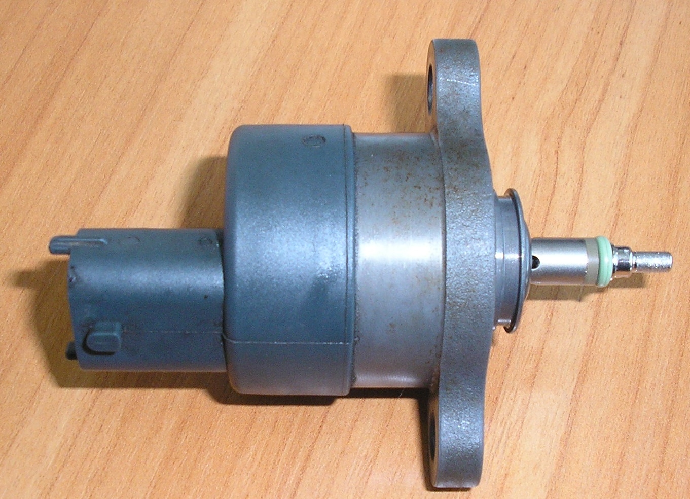

Отчет о промывке. Фото.
SETKA.jpg [ 480.39 КБ | Просмотров: 8516 ]
KLAPAN.jpg [ 484.37 КБ | Просмотров: 8516 ]
VANNA.jpg [ 481.93 КБ | Просмотров: 8515 ]

У вас регулятор нового образца.Эту сетку бош не рекомендует трогать руками.

Скажу честно: Руками трогал. Думаю это фильтр клапана. Завтра буду клапан ставить. БОШ рекомендует эту деталь менять в случае неисправности а это 200 долларов.

Заработала машинка. Датчик давления выдал 1,4 вольта (приблизительно 35МПа). Для холодного мотора (-10) думаю нормально. Хотя может подкинете несколько правильных значений.

На холостом ходу при рабочей температуре 1.22 вольта = 28 МПа. Лампа чек потухла. УРА!!!! Всем риспект!!!! И с рождеством!!!!

подскажите как проверить работоспособность этого клапана, судя по внешнему виду в нерабочем состоянии он "втянутый" при включении зажигания на разъеме подходящем к нему появляется напряжение 12 в, получается при подаче на него напряжения он должен "вытягиваться", просто у меня не заводится машинка и при подаче на него питания с ним ничего не происходит ?????????????

У меня просто забивается сеточка клапана продуктами износа плунжеров ТНВД. Ремонтировать ТНВД желания нет. Поэтому раза 2 в год прочищаю клапан (тупо руками удаляю стружку) и все! Открыт клапан или закрыт визуально понять нельзя!
Для проверки нужен осцилограф, тестер и сканер. Сопротивление - 1,5...3,5 Ома. Осцилограф и сканер нужны для проверки управляющего сигнала.
