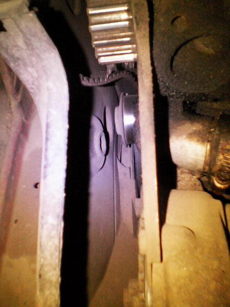

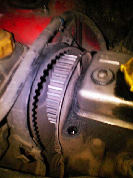

А вот и я,извините что долго отсутсвовал,что по Эскортику,на галстуке отвезли в сервис папкин,там 2 тепловые пушки,на стулья и направили на движку,насос,фильтр и топливопровод...в процессе заметил что защитная крышка приводного ремня немного смещена...открыл верхнюю часть и увидел(рис1) :shock: приехав домой,почитав форум...появились 2 мысли,
1)легко отделаюсь,смена ремня и роликов...
2)я попал...из-за того что слетел ремень,могли встретиться поршни и клапана...+ первопричина незавода-электромагнитный клапан отсечки...ну и фильтр Бошевский уже лежит...
4 числа поеду снимать крышку защиты ремня...

ИМХО, капец. Клапана погнуло точно.

СообщениеДобавлено: Пт янв 02, 2009 17:01
А откуда такая уверенность, что клапана с поршнями не встретились :?:
СообщениеДобавлено: Пт янв 02, 2009 17:27
Сообщения: 708
Откуда: Dundalk, Ireland
ПОПОЛАЛОВО :( :( :(
Разбирай мотор,и смотри сколько клапанов погнуто
DAEWOO LANOS 1.4 1999
СообщениеДобавлено: Пт янв 02, 2009 20:44
Зарегистрирован: Пт апр 11, 2008 5:52
Сообщения: 15
Откуда: Петербург
А уверенность такая... Это дизель и всвязи с этим степень сжатия высока... А достигнуто это тем, что в ВМТ поршень даже немного вылезает за пределы верхней плоскости блока, сам видел... И свободного места там, грубо говоря, толщина прокладки и форкамера, а клапан открывается на довольно приличную длину... Главный вопрос остаётся, сколько клапанов... если после соскакивания ремня ещё долго и разными способами пытался завести, то не исключён вариант приведения блока в состояние полной негодности... Ну вернее востаётся вариант с гильзованием...
Могу пожелать тебе удачи, и если что подсказать номера запчастей подешевле... Сразу бы рекомендовал и поршни с кольцами смотреть и если надо, то двиг. расточить...
Ford Escort V 1.8d RTH 1990г.в. БелыйКупЕ =)
Mitsubishi SpaceStar 1.3 GLX
СообщениеДобавлено: Пт янв 02, 2009 21:18
Сообщения: 708
Lutyj писал(а):
Не пугай человека :D Иногда дело ограничевается заменой клапанов
СообщениеДобавлено: Сб янв 03, 2009 12:23
Сообщения: 307
можете не поверить,но факт: полтора года назад при запуске двига обрезало зубцы ремня,на галстуке домой,через 4 дня получил и поставил новый ремень, ток сейчас хочу перебирать двиг и то потому,что его вынимаю для ремонта кузова. Обрыв ремня на ходу не равен обрыву(соскакиванию) при запуске!
