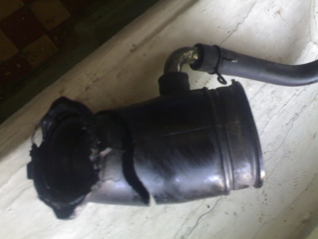

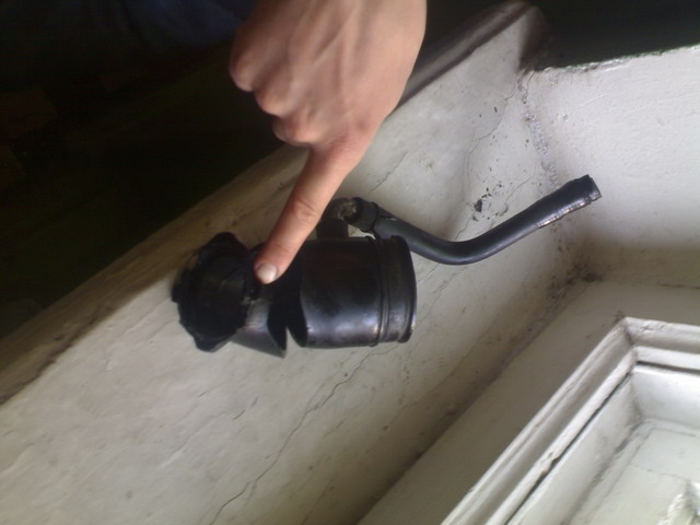

водухан-турбина - толстый патрубок->коробок какой-то с двойными стенками и отверстием между ними->толстый патрубок между коробком и турбиной(он и лопнул) из этого же патрубка выходит тоненький шланг в интеркулер.

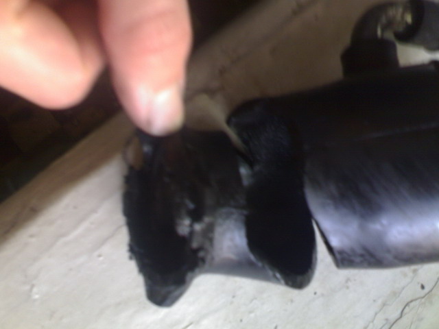

вот пока есть такие фотки. завтра попробую получше сделать

Этот тонкий патрубок-сапун.Картерные газы идут на вход турбины.

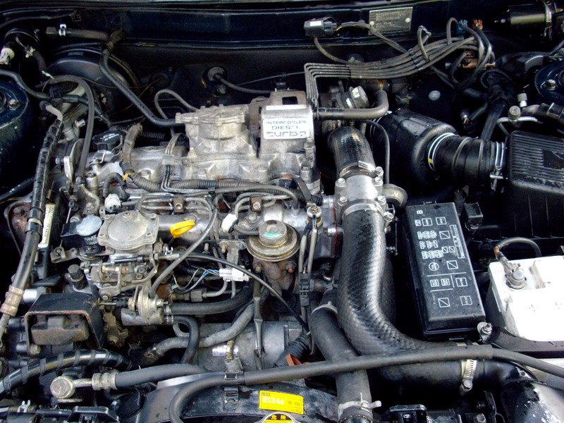

СообщениеДобавлено: Чт май 29, 2008 21:05
патрубок с грехом пополам починил: по всему периметру разрыва вогнал штук 40 скрепок от мебельного степлера и потом замотал намертво скотчем и изолентой. Теперь даже свист турбины убрался(во всяком случае из салона не слышно на скорости :roll: ).
Вот фотки подкапотного пространства. Систему сфоткать поближе не получилось. Обведенное-не самопал?
