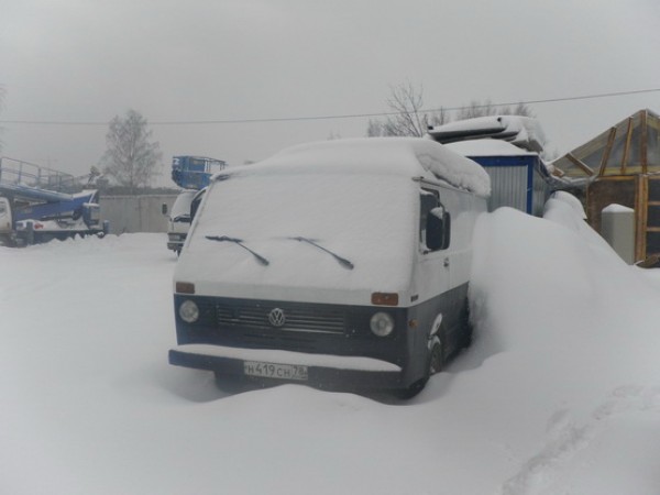

Стоит... больше года. Не мой он. На коробку деталей нет... и на разборках говно одно.
IMGP1614.jpg [ 58.56 КБ | Просмотров: 3524 ]
Плохо ему ...
